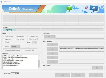

nachdem auf die Frage: "WhatsApp Chat Backup wiederherstellen" mein Bildschirm schwarz geworden ist und dieser Umstand auch durch einen Neustart nicht behoben werden kann, versuche ich gerade mein Smartphone anderweitig zu retten.
Ich komme in den Downloadmodus und habe versucht die Recovery openrecovery-twrp-3.0.2-1-serranoltexx-STABLE.tar.md5\recovery.tar.md5 (3.0.2-0 ebenfalls) über Odin zu flashen. Dafür habe ich Odin im Admin-Modus gestartet und die Versionen 3.09, 3.10, 3.11 ausprobiert. Die USB-Treiber für Samsung habe ich installiert. Auch ein anderer Windows 10 Rechner brachte keine Abhilfe.
Jedesmal bleibt der Odin Flash Vorgang folgendermaßen hängen:
Hat einer von euch eine Idee, was ich falsch mache, bzw. besser machen kann?
Vielen Dank im Voraus.
LG Christian
GT-I9195 LTE

Bei 3.07 bleibt es bereits stehen bei:
<ID:0/006> Added!!
<ID:0/006> Odin v.3 engine (ID:6)..
<ID:0/006> File analysis..
<ID:0/006> SetupConnection..

Auch dort bleibt es bei "SetupConnection" stehen :/
Also scheint es an etwas anderem zu liegen.
Die USB Treiber sollten ja auch okay sein, da das Gerät ja erkannt wird (blaues COM Kästchen).
