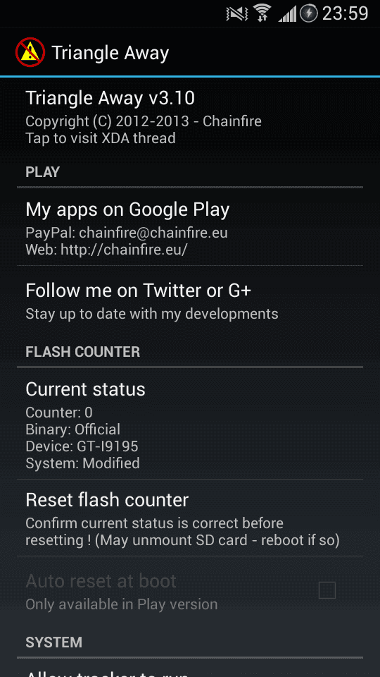

Und das heist jetzt was? Kann ich damit den knox counter zurücksetzten?
Dank
Knox leider nicht, dafür den Flash counter)
Also bringt uns das letztendlich nichts, wenn der KNOX Counter bereits vorhanden ist :/
Hm, mal ehrlich - ich find das GT-I9195 in keiner Liste bei XDA.
Auch nicht in der Beschreibung vom Market. Trotzdem läßt es sich installieren, bei mir mit CM11 (4.4.2)/ohne Knox. Der counter stand auf 0 und steht jetzt auch noch auf 0.
Es gibt 2 "Counter".
Einmal jener Counter, der beim Flashen einer nicht von Samsung signierten Firmware erhöht wird und dann das setzen des KNOX-Flags.
Den Counter kann man nun angeblich zurücksetzen, was ich aber bisher noch von keiner halbwegs vertrauensvollen Quelle gelesen habe. Das KNOX-Flag kann man aber (noch) nicht zurücksetzen, wobei ich ehrlich gesagt auch stark bezweifel, dass dies überhaupt jemals möglich sein wird.

Quelle bin ich .. habs ausprobiert!
Ich habe mein S4 Mini vor geraumer Zeit mit Cyanogenmod geflashed und bin aktuell wieder auf der Stock-ROM.
Warum wird bei mir dann ein Counter mit "0" angezeigt?
Nur, weil der Counter "0" anzeigt, heißt das noch lange nicht, dass dieses Ausgabe auch stimmt.
Die "0" kann theoretisch nämlich auch genauso gut dafür stehen, dass der Counter nicht ausgelesen werden kann.
Kannst du meine Theorie irgendwie widerlegen?
Reaktionen: tuber1
TriangleAway funktioniert erst richtig ab der Firmware BML1 .. zuvor hat es nicht funktioniert, auch die Counteranzeige war schlicht und ergreifend falsch. Hast du es mit der aktuellen FW ausprobiert?
Aktuell ist BMJ7 auf meinem S4 Mini installiert und der Counter zeigt mir "0" an.
CM hatte ich installiert, als mein S4 Mini noch nicht mit KNOX belästigt wurde.
Wie gesagt ich konnte den Triangle Away erfolgreich anwenden und bei mir wurde übrigens der System Modified auf System Official geändert ...
Odin kann den Flashcounter übrigens auch zurücksetzen ;)
also wenn ihr die offizielle FW aufspielt, macht den Haken bei "reset counter"(oder so ähnlich). hat bei mir einwandfrei funktioniert.
Bezüglich des KNOX-Counters bzw. Flags: der ist nicht ohne weiteres zurücksetzbar. Wie schon geasgt, die Frage ist, ob es überhaupt mal möglich sein wird.
Allein Samsung hat ein Tool dafür und ohne ein Leak dieses Tools wird da nichts zu machen sein.
