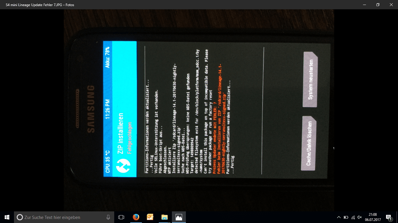

ich habe auf meinem S4 Mini das LineageOS 14.1 "lineage-14.1-20170113-UNOFFICIAL-serranoltexx.zip" nun möchte ich es aktualisieren. Nun habe ich es mit der Version "lineage-14.1-20170630" versucht, dabei kommt aber die Meldung "Fehler 7", siehe Bild. Auch die Version "lineage-14.1-20170623" bringt die gleiche Fehlermeldung.
Ich habe TWRP 3.0.2-1 auf dem S4 Mini.
Ich habe ganz wenig Anhnung und brauch Eure Hilfe.

@aunag
1. Download der Rom ( alles auf der ext.Sdcard speichern )
2. Download der aktuelleren Opengapps The Open GApps Project ( arm / 7.1 / nano oder pico )
Root Variante 1
3. Um an Root zu gelangen die addonsu.ZIP https://mirrorbits.lineageos.org/su/addonsu-arm-signed.zip herunterladen, ( in den Entwickleroptionen ,Root für Apps aktivieren
4. Backup eurer Bestehenden Rom, Apps und Daten
5. im Recovery ein Clean install ausführen ( Im TWRP unter Wipe, advanced Wipe , Cache, Dalvik ,System, Data und ( int.Storage ) nur wenn deine ROM und Opengapps auf der ext.Sdcard sind )anwählen und bestätigen
6. Unter Install, Rom, Opengapps und addonsu nach einander ohne zu booten installieren
7. wipe Cache und Dalvik ausführen.
8. reboot Phone , kann bis 10 min. dauern.
Ext.Sdcard kann wie CM 13 als mobiler Speicher oder int.Speicher eingerichtet werden.
