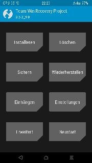

Menü vom LOS Recovery
@bierma32
So, wie gewünscht.
Bearbeitet von: hagex - Grund: Textbild normalisiert. Gruß hagex
@treasoner
somit hast du das TWRP Recovery auf deinem Handy.
Hiermit kannst du jetzt Backups erstellen und spätere LOS Updates installieren und div. mehr.
Siehe die einzelnen Menü Punkte.
