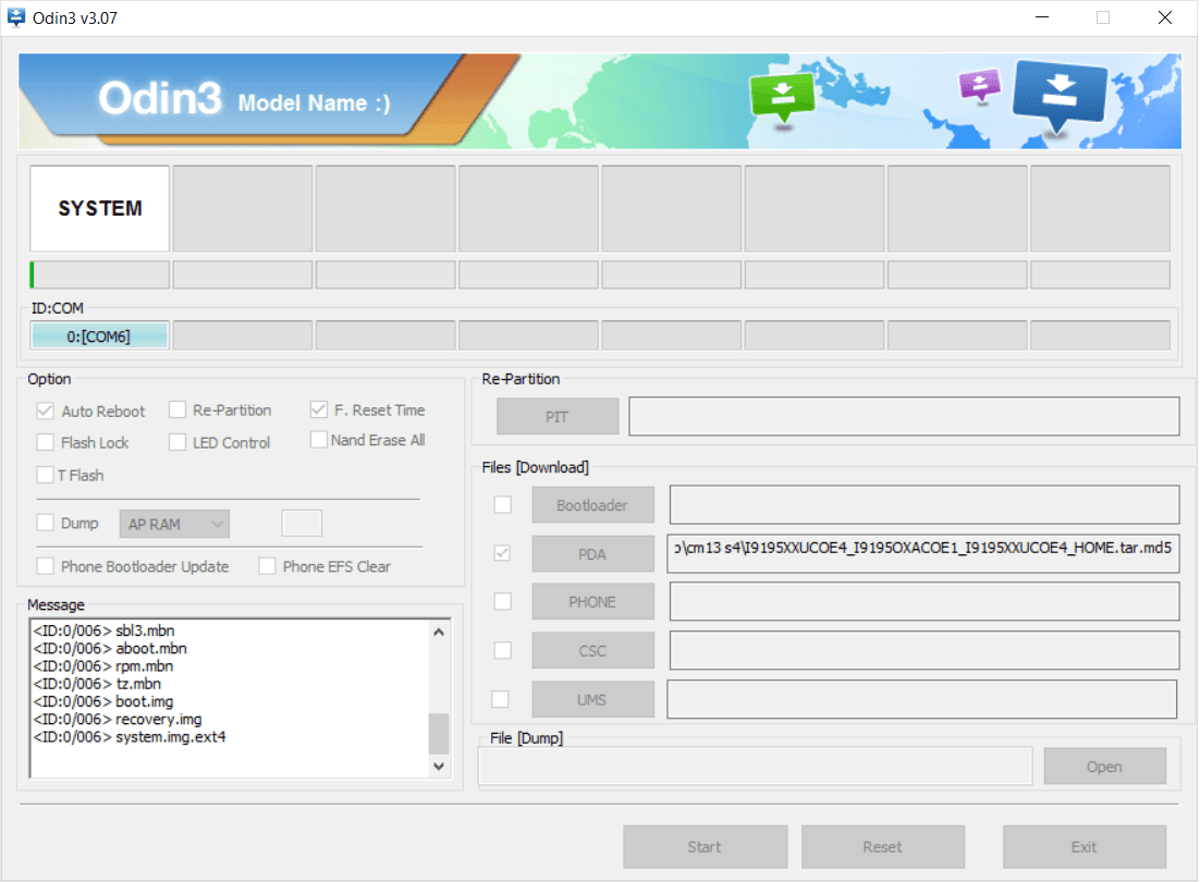

Unbenannt.pngHier könnt ihr übrigens sehen wo es beim Flashen hängt und somit "Fehlschlägt".

Das Problem ist jedoch, dass ich über TWRP keinen Zugriff habe, das heißt sobald ich TWRP starte werde ich aufgefordert mein Verschlüsselungspasswort einzugeben, danach lädt es kurz und zeigt mir dann eine Fehlermeldung an: "E:Error: Parsing XML File." Nach einem fehlgeschlagenem Flashversuch komme ich jetzt nurnoch in der Download/Odinmode. Flashen funktioniert auch nichtmehr da Odin 3 immer bei:
Fadrich schrieb:
Anhang anzeigen 516995Hier könnt ihr übrigens sehen wo es beim Flashen hängt und somit "Fehlschlägt".
