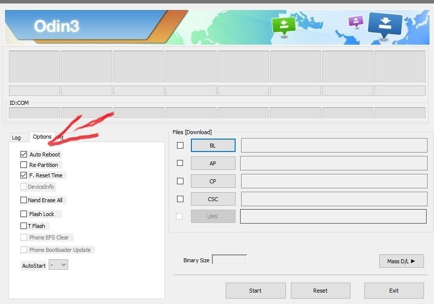

in den Odin-Optionen einfach den Haken bei "Auto-Reboot" rausnehmen... Wenn Odin fertig hat, einfach Phone manuell ausschalten und dann in Recovery booten.

@bierma32 Das hatte ich irgendwo gelesen und mache es bereits, wie von dir beschrieben leider kein erfolg.
@submain Hat leider nicht funktioniert.
