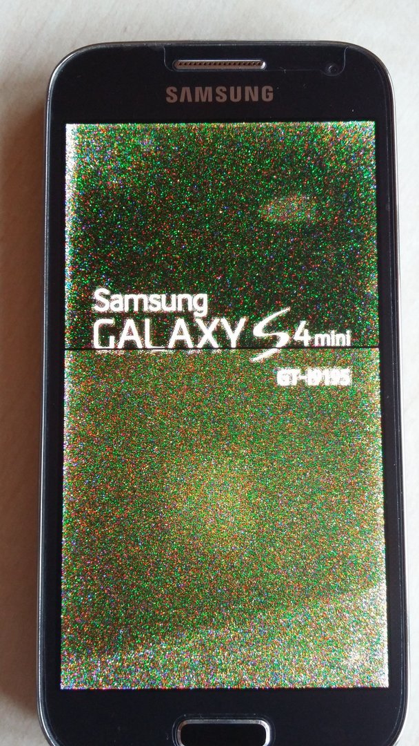

Hallöchen,ich habe da folgendes Problem.Die Original Software für mein Galaxy S4 Mini (I9195XXUCOE4_I9195OXACOE_DBT)habe ich über Odin geflasht.Odin hat auch angezeigt das alles funktioniert hat,aber nach dem Reboot kommt Galaxy s4 mini und danach kommen ganz viele Pixel(wie ein Feuerwerk)bis es ganz hell wird und dann geht es nach etwa 2 Minuten aus.Hat jemand ein ähnliches Problem ? Brauche unbedingt Hilfe,Danke.
Hier nochmal zwei Bilder.

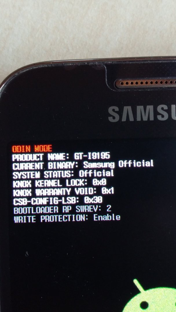

Zunächst hätte ich ja auf ein Display-Problem getippt. Aber da es nur den Bootsplash betrifft und ansonsten in der Boot-Info keine Probleme gezeigt werden, bin ich mir nicht sicher.
Da Knox getriggert ist, könntest du ja spasshalber mal eine CustomROM ala CM12.1 oder ähnliches aufspielen und schauen ob es mit so einer alternativen Firmware weg ist.
Alternativ kannst du dir ja auch eine andere StockROM ziehen und diese mal über Odin flashen.

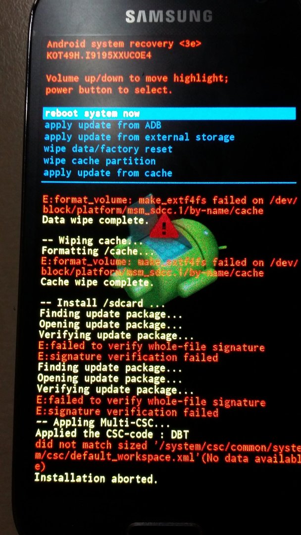

Es ist egal welche Rom ich installieren will er zeigt mir immer das gleiche Bild an.Siehe Anhang

Naja, du kannst keine CustomROM mit der StockRecovery flashen. Du müsstest erst eine CustomRecovery per Odin flashen und danach die CustomROM. Daher die Fehlermeldungen "failed verification of file signature". Beim S4mini bin ich aber nicht firm bzgl. CustomROMs, die per Odin flashbar sind. Da müsstest du mal im Rootforum schauen.
Was mich stutzig macht ist die Fehlermeldung beim Wipe der Cache-Partition.

Ins Android Recovery komme ich ja ohne Probleme (Siehe Bild #4).Volume+,Home-taste und Powerbutton dann kommt in blauer Schrift Rebooting Recovery und dann der Android Recovery Modus.
