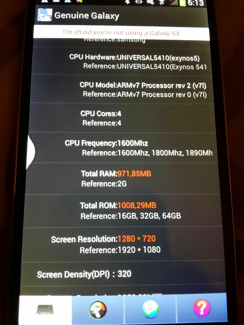

So hier jetzt die Antutu Hardware-Ergebnisse...
Bin evtl. wirklich auf ein Clone reingefallen.

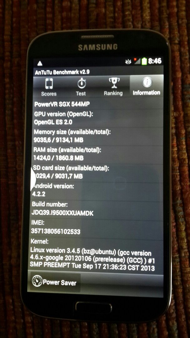

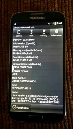

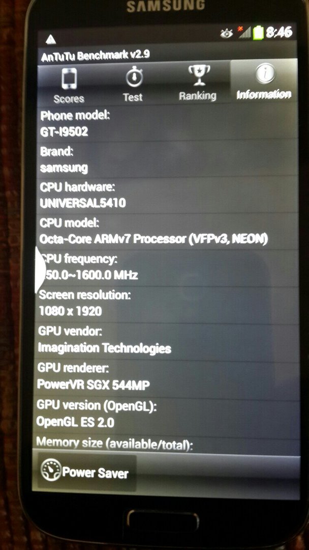

Du hast doch auch ein "Originales"!? Was fällt dir auf, wenn du beide Antutu nebeneinanderlegst?
Hier der Beweis :) Pech gehabt, nun muss PayPal mal zeigen was sie drauf haben...
Tut mir leid für dich ! Hoffe du bekommst es geklärt !
Mit welcher App hast du den Test gemacht ?

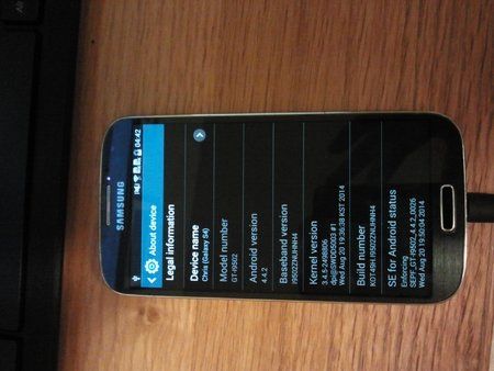

Ich habe ein gebrauchtes GT-I9502 aus China mit kitkat 4.4.2, stock rom ist I9502ZNUHNH4_I9502CHUHNH4_CHU. (siehe Bild) Google geht nicht, da China, und jede Menge Samsung Müll, also wollte ich es flashen. Anleitung habe ich gelesen, und dann habe ich:

Also, zurück zu Start. Zuerst NH4, geht auch alles wieder (Glück gehabt), dann NE4 stock, dann SVA 7 gekauft, ist auch NE4, alles installiert wie im Forum beschrieben, gleiches Ergebnis: Alles geht, nur kein baseband
Sergey hat mir dann geholfen und nach ein paar Versuchen auch die Lösung gefunden.
Zurück zu dem funktionierenden NH4, dann twrp und dann am Computer:
Open the SVA Package and delete:
1. boot.Img,
2. esc_modem.bin
3. modem.bin
from it.
dass nun modifizierte SVA 7 mit twrp installieren und ERFOLG. Jetzt geht alles, beide sims, telefon, google, SU, baseband ist erkannt etc.
