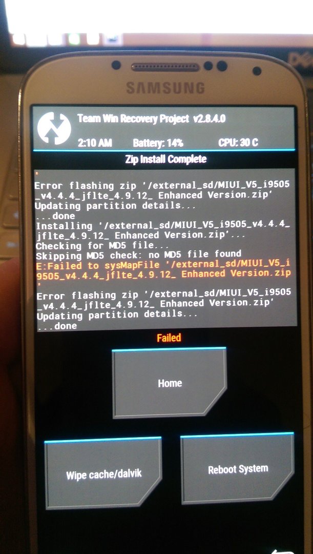

Hallo zusammen ich probiere schon seit ca 2h rum ein Custom ROM zu installieren (miui)
Ich habe erst per Odin ein Recovery aufgespielt (TWRP) danach habe ich den SuperSU installiert.
Als nächsten schritt habe ich gleich das Custom ROM (MIUI V5) installiert. Dabei habe ich vergessen ein Wipe durchzuführen. Ich habe das Handy neu gestartet und es war das Miui Logo zusehen jedoch Leider die ganze Zeit.
Nach ca. 15min warten habe ich das Handy mal neugestartet ins Recovery.
Dort ist mir dan eingefallen das ich wipen muss und damit habe ich dan ein full wipe durchgeführt. Durch den Wipe war meine Datei für die Installation der ROM nicht mehr auf dem Handy nun habe ich die SD Karte rausgenommen und in ein anderes Handy eingesteckt und dort die ROM draufgezogen. Habe anschließend wieder versucht es zu installieren aber ohne Erfolg.
Jetzt habe ich garkein System mehr auf meinem Handy und komme nur ins Recovery SuperSU ist wahrscheinlich auch nicht mehr installiert da kein System mehr drauf ist schätze ich mal.
Habe das auch mit einer anderen ROM ausprobiert (Slim Kat 9 [FINAL]) aber auch ohne erfolg wenn ich die Installation starte, startet das Handy automatisch das Recovery neu.

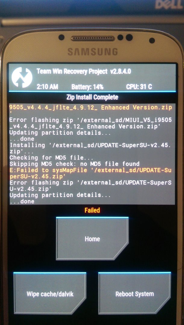

Bei der Installation von MIUI uund SuperSU zeigt er einen Fehler an:
Wer kann mir helfen ?
