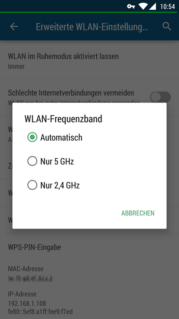

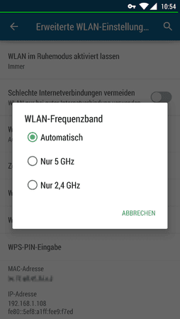

5GHz im WLAN-Betrieb sind ohne Probleme möglich - zumindest bei CyanogenMod 12 (Android 5.0.2):
Auch getestet und funktioniert ohne Probleme.
Danke für deine Antwort. Das Problem sind nicht die 5 Ghz sondern die Kanäle ab 149 in diesen Band. Hast du mal probiert das am Router einzustellen (Kanal 149 oder höher) und probiert ob das s4 diese Kanäle findet und auch verbindet.
