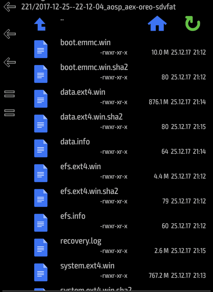

Ich habe in TWRP ein Backup der EFS Datei gemacht, dann LineageOS auf meinem S4 installiert und will nun die EFS Datei zurück ins System kopieren. Jedoch, finde ich das EFS Backup nicht als einzelnen Ordner auf der SD Card wieder, sondern einen Ordner der auch, efs Dateien enthält.
Wurden da vielleicht andere Systemdateien mit der efs Datei zusammen in einen Ordner kopiert? Ich habe ja zuvor auch ein Backup vom alten Android 5.1 System angelegt. Wenn ich nun den Backup Ordner von TWRP im Windows Explorer öffne, finde ich nur einen einzigen Ordner der mit 6,86 GB riesengroß ist. Und ich will doch nur das Telefon wieder re-installieren, nach welchen Dateien soll man denn nun suchen?

-du mußt im Windows explorer nix suchen, in TWRP gesicherte Partitionen stellst du auch in TWRP wieder her.
Wenn du auf "wiederherstellen" gehst und deinen wiederherzustellenden Sicherungsordner gewählt hast, kannst du wie bei der Backuperstellung entsprechend gewünschte Partitionen auswählen.
Pro Backup ein Sicherungsordner, dieser enthält alle angehakten und damit gesicherten Partitionen, sieht dann zB so aus
Ein Sicherungsordner >6GB enthält vermutlich ein komplettes Backup einschl. EFS und gesichertem Systemimage.
