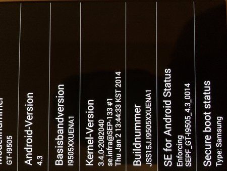

Hi alle zusammen.
Mein Wissen über das Flashen und Rooten von Android Geräten IST etwas eingerostet, deshalb brauch ich da etwas Hilfe
Ich weiß noch beim Note 1 und Note 10.1 gab es eine Datei die man auf die externe Sd karte gelegt hat und im recovery installiert hat, somit hatte man die Su rechte auf dem Gerät aber beim S4 finde ich so etwas nicht ?
Ich möchte das ganze ohne PC machen ist das noch möglich ?
Wie erhalte ich nochmal diesen CMW ?
Hier ein paar Daten von meinem Gerät im Anhang
