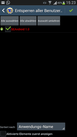

Verfüge über eine gekaufte Titanium Version. Damit könnte ich dann die SeAndroid 1.0 einfrieren, so dass die Warnmeldungen ausbleiben, oder?!
Nur die modifizierte Auto-Root - da ist der Kernel ja schon enthalten.
Ja, mit der gekauften Titanium einfach "SeAndroid 1.0" einfrieren.
Dumme Frage..aber was ist SeAndroid :/
Gesendet von meinem GT-I9505 mit Tapatalk 2
