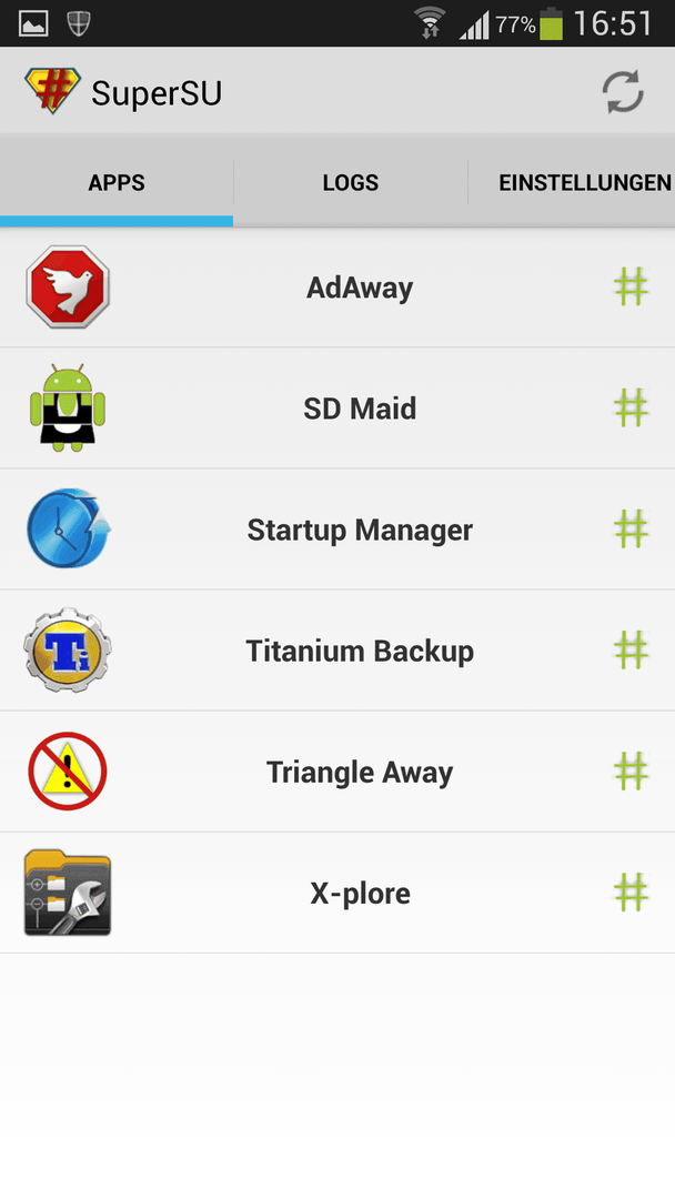

Unsinn was newbie redet :)
Vielleicht ist es zufall oder hat keine root apps drauf.
Zeig mal screenshot inkl. Super Su
Gesendet von meinem GT-I9505 mit der Android-Hilfe.de App

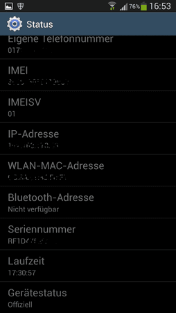

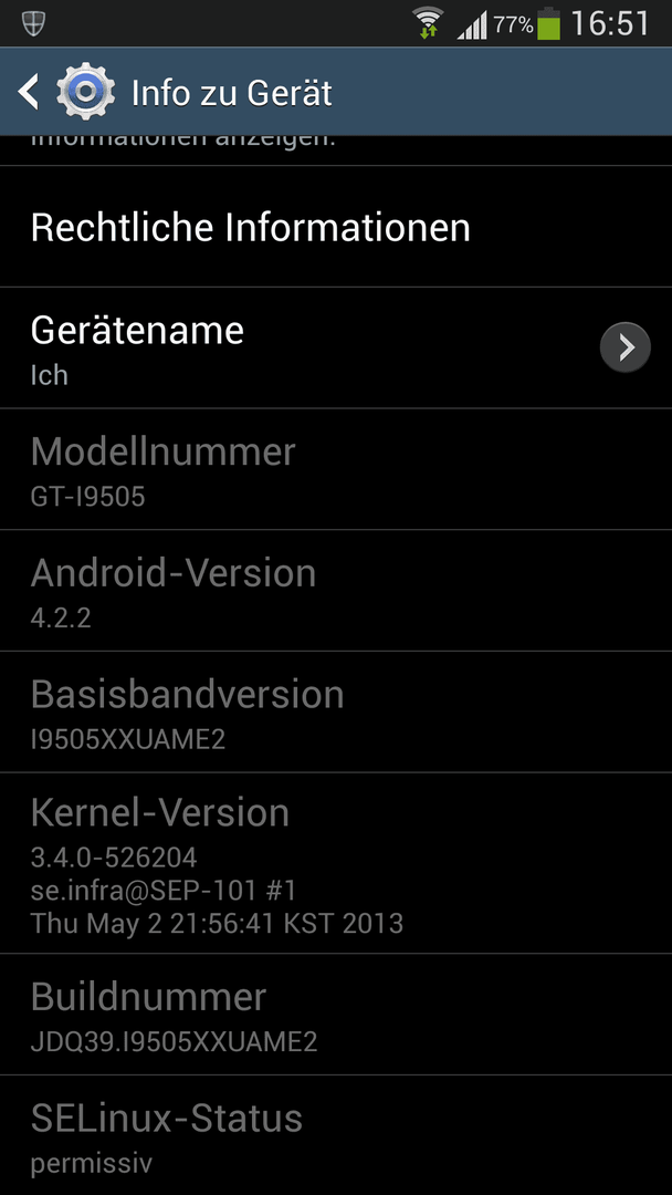

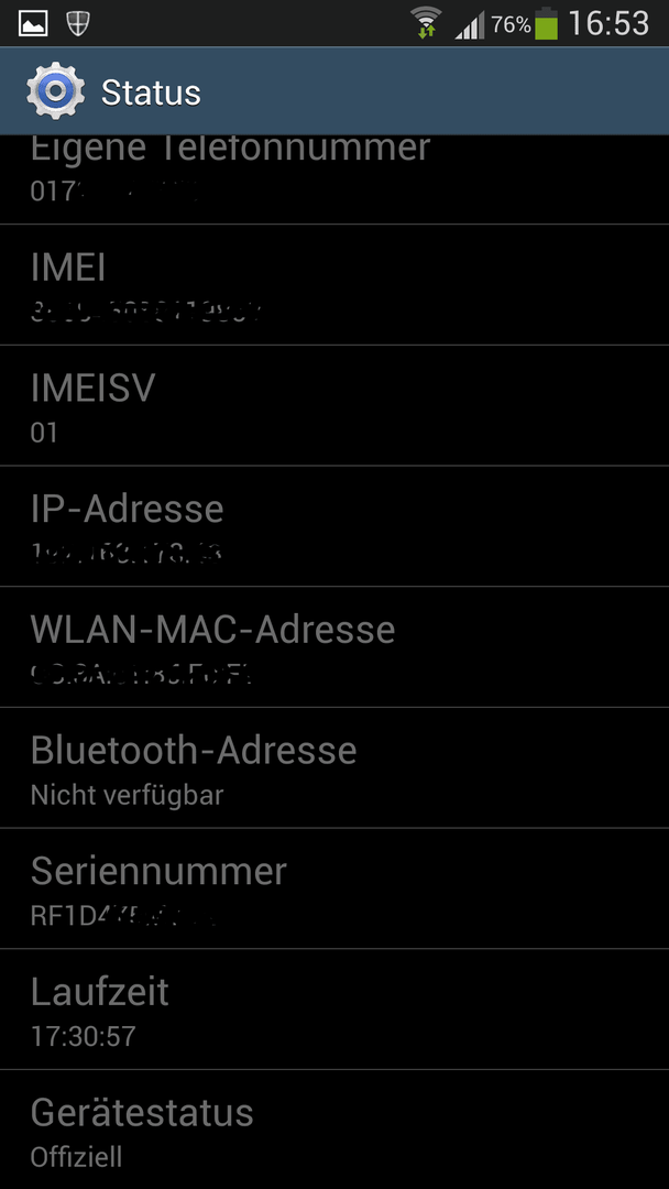

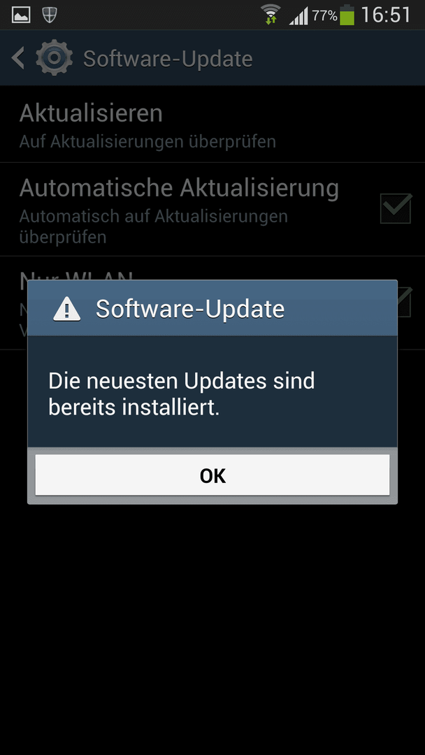

Hab mal 4 Screenshots gemacht:
Gruß newbieneu

Bis jetzt hat sich auch nach mehreren Neustarts nichts geändert.
Mir geht es dabei nur ums Prinzip - der Status ist mir egal, da ich sowieso mit Odin flashe. Wenn es mal Probleme gibt ist dieser Forum hier erste Wahl.
Es ist nur störend, wenn Dinge behauptet werden, die nicht stimmen.
Fakt ist, dass sich Rooten, offizieller Status und OTA nicht ausschließen.
Gruß newbieneu
