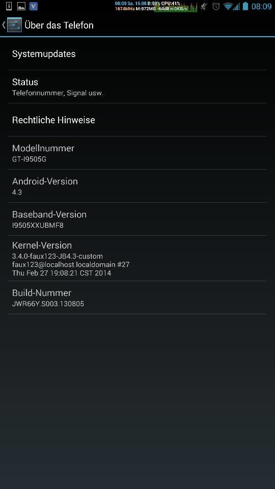

Mmh, geh mal bitte auf - Info zu Gerät, scroll ganz runter und mache einen Screenshot
Leider kein Hinweis, den ich mir erhofft hatte.

Sehe ich das richtig, dass es sich um ein G handelt?
Du solltest erst mal überprüfen, ob es nun ein G ist oder nicht. Vielleicht bist du mit Kernel etc. durcheinander gekommen.
