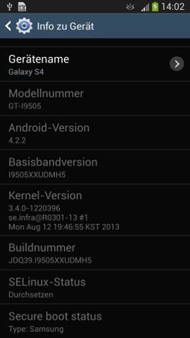

Edit: Ich stelle die Frage nun etwas anders
ich benötige dringend Hilfe zur der Abgebildeten Geräte Informationen.
Vielleicht ist diese Frage schon mal hier aufgekreuzt?
Sollte ich jedoch blind oder ungeschickt bei der Suche gewesen sein, dann verzeih mir bitte und "lotse" mich bitte dort hin ;)
Meine Suche (z.B. nach der Kernelversion) ergab nur eine Profilausgabe einiger Forenmitglieder.
Ich bin der Meinung, dass es sich dabei um eine Samsung Hauseigene OS handelt, dass ich auf dem Gerät per OTA aus dem Untermenü "Software-Update" gestartet habe. :confused2:
Wer könnte hierzu helfen?
Möchte noch hinzufügen, dass bei weiteren Versuch eines OTA Updates ich eine Fehlermeldung erhalte: "Ihr Gerät wurde geändert. Es stehen keine neuen Updates zur Verfügung"
Was mag das zu bedeuten?
Hat das eventuell mit dem Status hier zu tun:?
PRODUKT NAME: GT-I9505
CURRENT BINARY: Custom
SYSTEM STATUS: Custom
KNOX KERNEL LOCK: 0x0
KNOX WARRANTY VOID 0x1
CSB-CONFIG-LSB: 0x30
WRITE PROTECTION: Enable
Vielen Dank
