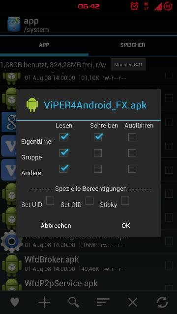

Hi du Lades dir eine von denn beiden Apk runter und entpacks diese dann Kopiers du die Apk mit nenn Rootexplorer nach
system/app vergibst die Rechte neu (644) und startetes das Handy neu.
Dann starteste die App und Installierst den unteren Treiber dann noch mal neu starten.
Jetzt kannste die App verwenden und einstellen.
So müssen die Rechte eingestellt werden!!! uploadfromtaptalk1372653825459.jpg

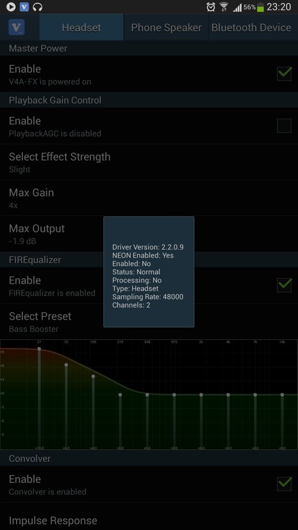

Also egal was ich mache ist der Mod nicht aktiv.
Welchen Player benutzt du? Also Ich bekomme de Mod auch nur auf stock zum laufen leider (obwohl mir der Sound es wert ist). Hab normal n7 da gehts leider nicht obwohl ich den Compatible Mode und Safe Mode angemacht habe wie in der Anleitung empfohlen.
edit: Diese: http://forum.xda-developers.com/showpost.php?p=42879837&postcount=22 Settings hab ich übernommen und muss sagen..... WOOOOOHOOOO!
Reaktionen: pdmber
Also ich nutzte Poweramp, wobei ich nur den Player nutzte und alle Effekte und Equalizer Setting weder verstelle noch einschalte... Ich habe es eben mit dem Stockplayer ausprobiert und es funktioniert leider auch nicht. Ich glaube ich werde es einfach sein lassen.
Bei Poweramp muss unter Einstellungen/Audio/Erweiterte Einstellungen/ Direke Lautstärekeregelung deaktiviert werden. Dann gings bei mir.
Reaktionen: d407974, beltor, farid1979 und eine weitere Person
Also egal was ich einstelle, welchen Player ich benutzte, steht immer beim Driver Status Enabled: No
Ich hatbe auch den PowerAmp und da nur die direkte Lautstärkesteuerung deaktiviert und schon ging alles.

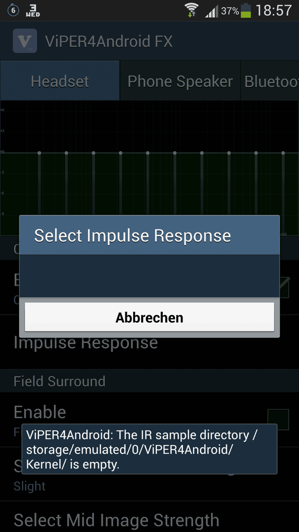

Ich habe ein ganz anderes Problem.
Gibt's eine Lösung? Sonst scheint der Mod gut zu funktionieren.
Du musst dir ir samples von der xda-seite laden sind im 2. Post bei xda. Anleitung wie du sie einfügst steht da auch irgendwo auf der ersten Seite.
