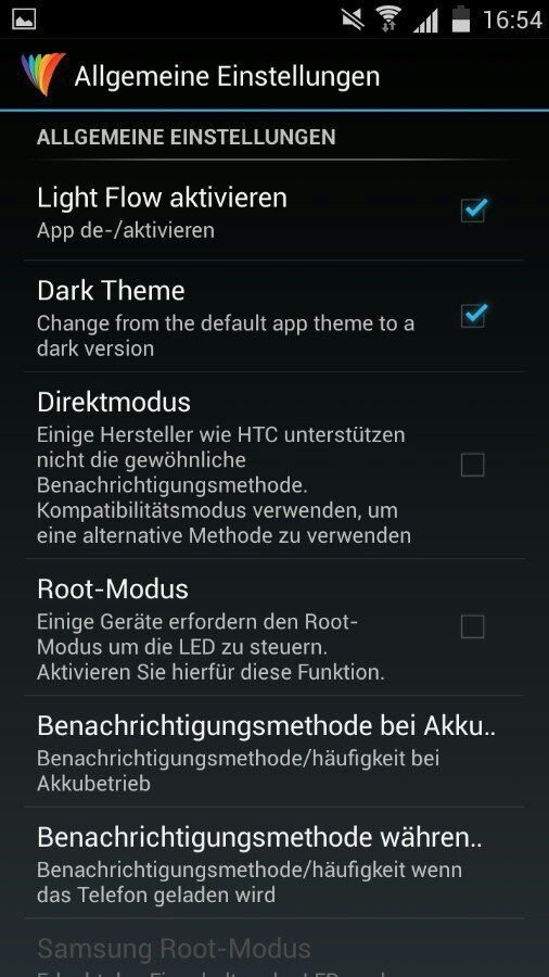

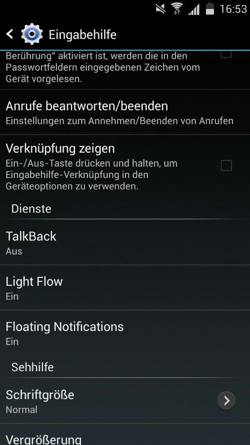

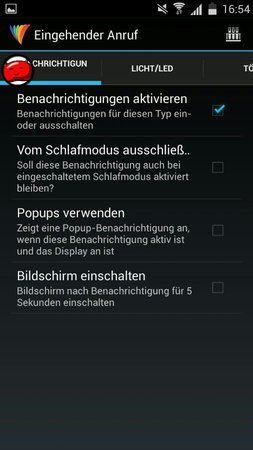

hast du lightflow unter einstellungen, mein gerät, eingabehilfe auch wirklich aktiviert?
Ja hatte ich. Hab's jez nochmal deinstalliert und neu installiert und alles so gemacht, wie's auf deinen Screens ist und voila, funktioniert o:
