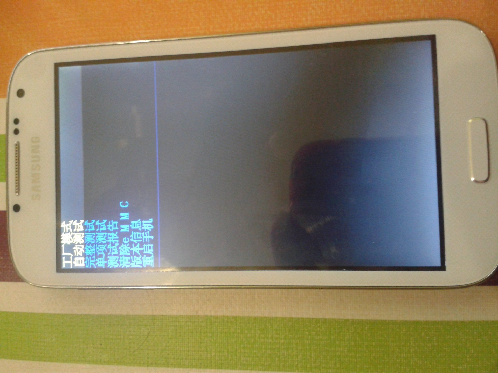

Hier ein Screenshot vom Recovery menü.

Das ist doch ein Clone.
Sehr fragwürdiges Recovery,
Schon allein die Bauweise ist anders, mein S4 hat kein solch ein großen Rand zwischen Homebutton und Display.

Die Sensorenlöcher rechts neben dem oberen Lautsprecher sind auf dem Bild von der Größe her anders, als bei meinem echten S4 :rolleyes:

Also das scheint wirklich ein S4 Klon zu sein aber ob ihr es glaubt oder nicht man kann es nicht von einer Originalen unterscheiden weder Verpackung noch das Gehäuse oder Akku Deckel alles sieht original aus selbst Android läuft flüssig mit Playstore nur am Display erkennt man den Unterschied wenn man von der Seite guckt schlechtes Bild es ist also sehr schwer ein S4 Klon vom originalen zu unterscheiden.
Na klar sieht man, dass es ein Klon ist.
Die Merkmale, die myreality und ich gepostet haben, deuten eindeutig darauf hin.
