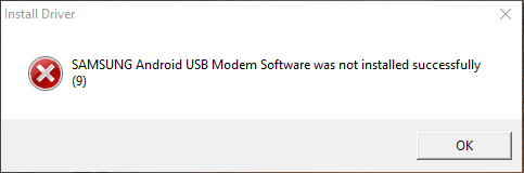

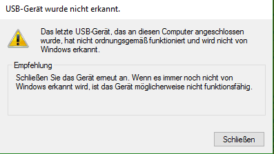

Hallo, ich habe heute mein I9505 mit Odin gerootet und davor hatte ich die Treiber ordnungsgemäß mit Samsung Kies installiert. Seit dem es gerottet ist kann ich nicht mehr auf das handy am PC zugreifen es kommt nur eine Fehlermeldung [Bild1] . Ich habe auch mal USB Debugging testweise anktiviert hilft aber auch nicht.
Das Gerät wird auch nicht in Samsung Kies erkannt. Ich hab auch schon probiert manuell die (SAMSUNG_Android_USB_Composite_Device_Driver_5.28.2.1) Treiber zu installieren doch wenn ich die setup.exe ausführe und bestätige kommt dann eine Fehlermeldung [Bild2]
Kann man das irgendwie fixen?

es funktioniert wieder bei mir, indem mir wieder eingefallen war was ich an sich machte ich wollte letztens IMEI und EFS sichern mit dem QPST Tool. dafür setzte ich den Modus unter *#0808# in RNDIS+DM+MODEM und probierte dann das mit USB und da klappte das nicht und ich hatte das vergessen wieder zurück zu stellen bzw. auf DM+MODEM+ADB zu stellen.
