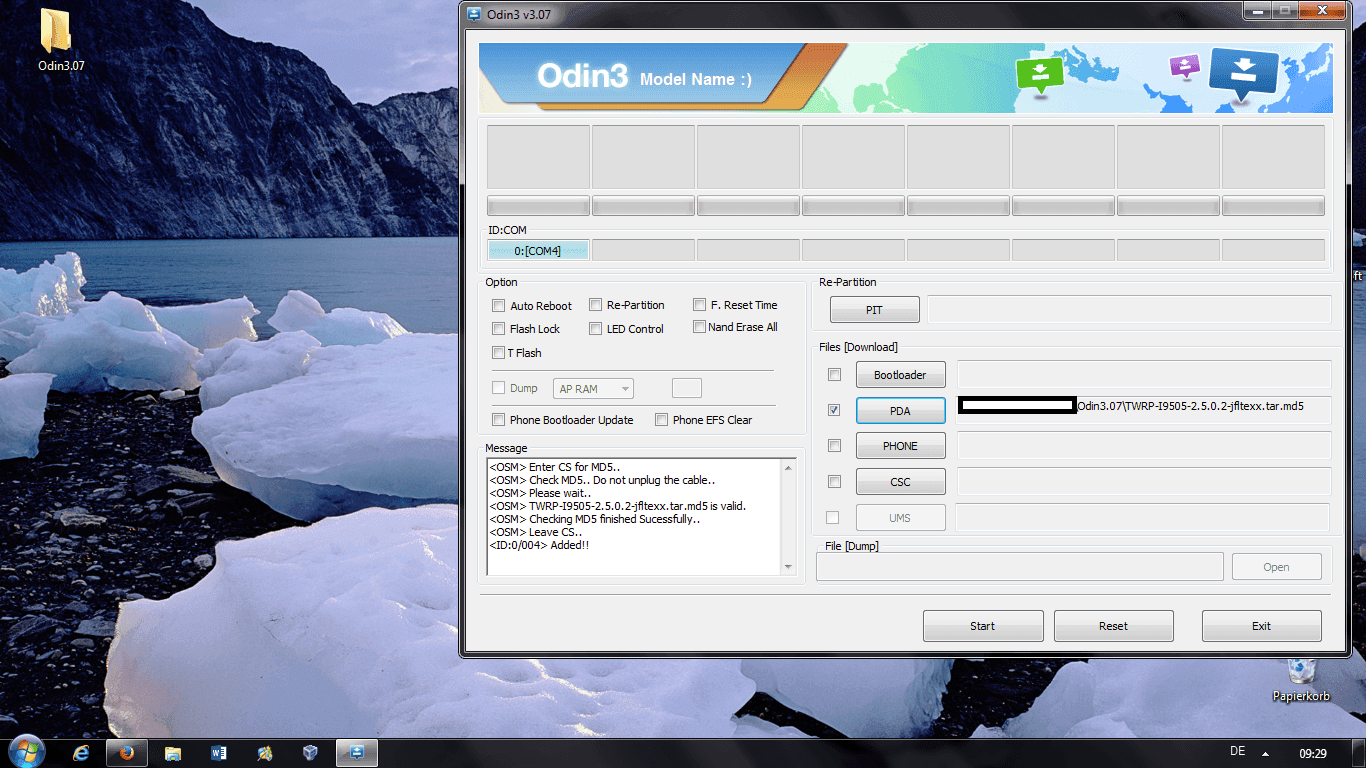

Ich habe mir letzte woche ein S4 I9505 gekauft und wollte mir gerne diese : https://www.android-hilfe.de/forum/...2015-team-ub-offizielle-nightlies.648809.html " Rom flashen ...
Es funktioniert alles bis zum Start mit Odin ...
Das verbinden meines S4 bis ihn zum einfügen der tar.md5 datei des Recovery unter PDA ...

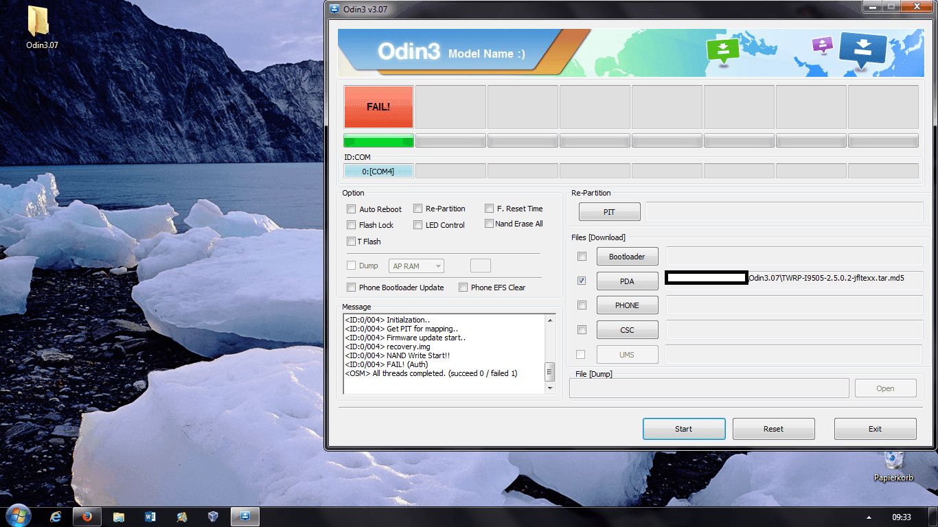

Will Ich aber starten um erstmal nur das Recovery zu flashen kommt als Antwort nur ein Fail und nichts hat sich getan ...
Jetzt wollte Ich fragen was Ich falsch gemacht haben könnte denn Ich bin keine Freundin des Standart Betriebsystemes in Verbindung mit AT&T Apps/Software ...
FÜr Hilfe sag Ich jetzt schonmal Danke :blushing:

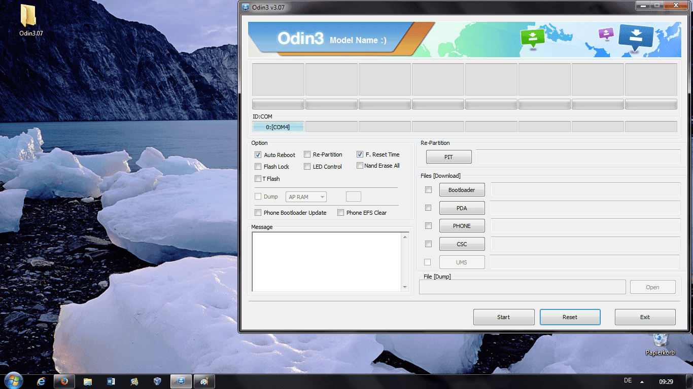

Wieso hast du Auto Reboot und F. Reset Time beim Flash-Vorgang selbst ausgeschaltet?
Hast du Odin als Admin ausgeführt und eine andere Version von Odin versucht? Möglicherweise ist die jetzige verbuggt. Originale USB-Kabel von Samsung benutzt?

Ich hatte vorher ein S2 sowie ein S3 und dort hieß es mal in der Anleitung das Auto Reboot usw. aus gehört ... hatte auch nie Probleme damit ...
Ich habe Odin 3.07 und 3.09 ( immer als Admin ) die Ich auch beim S3 verwendet habe bzw. die Version die auch funktionierte ...
Ja Original Samsung Kabel habe Ich im Gebrauch ...
Nein, das stimmt nicht. Ich habe mich soeben selbst überzeugt und alle Anleitung durchgecheckt. Da wird überall erwähnt, dass die zwei Haken gesetzt sein sollen, der Rest jedoch unberührt bleiben soll. Kannst dich gerne selbst überzeugen:
https://www.android-hilfe.de/forum/...g-flashen-einer-software-per-odin.413334.html

Ich habe jetzt ein passendes Recovery für das AT&T Model gefunden jedoch besteht dort das gleiche Problem :/ Odin beendet alles mit einem Fail ...

Ich habe Mir jetzt die CM 12 für Jflteatt heruntergeladen und stehe vor dem Problem das Ich nichtmal ein TWRP/CWm oder Philz recovery flashen kann ...
