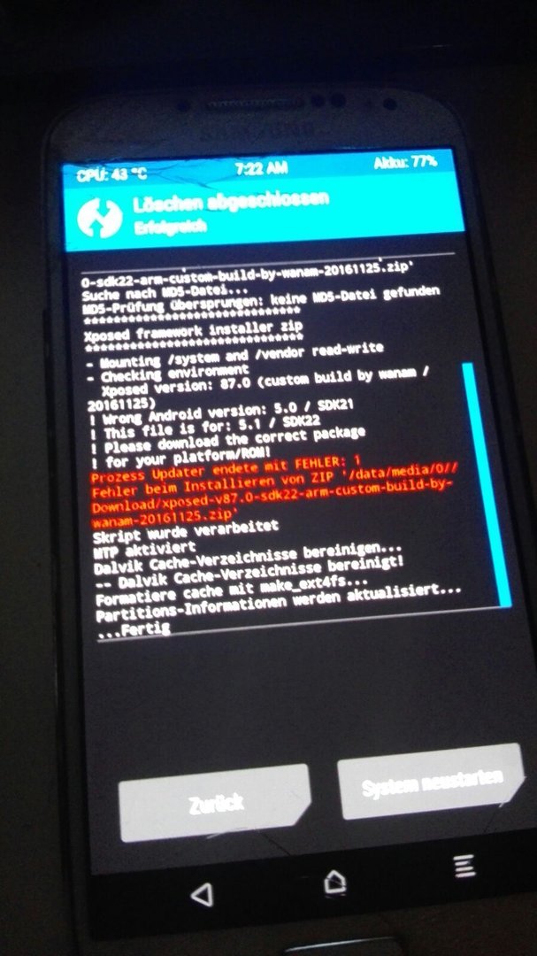

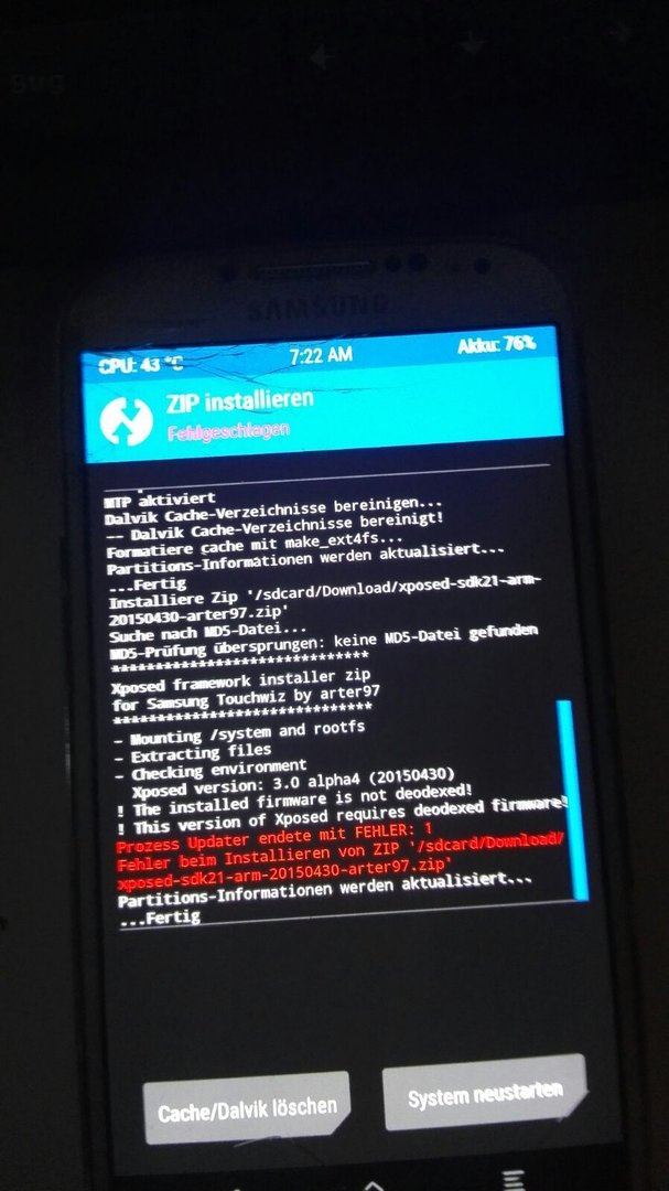

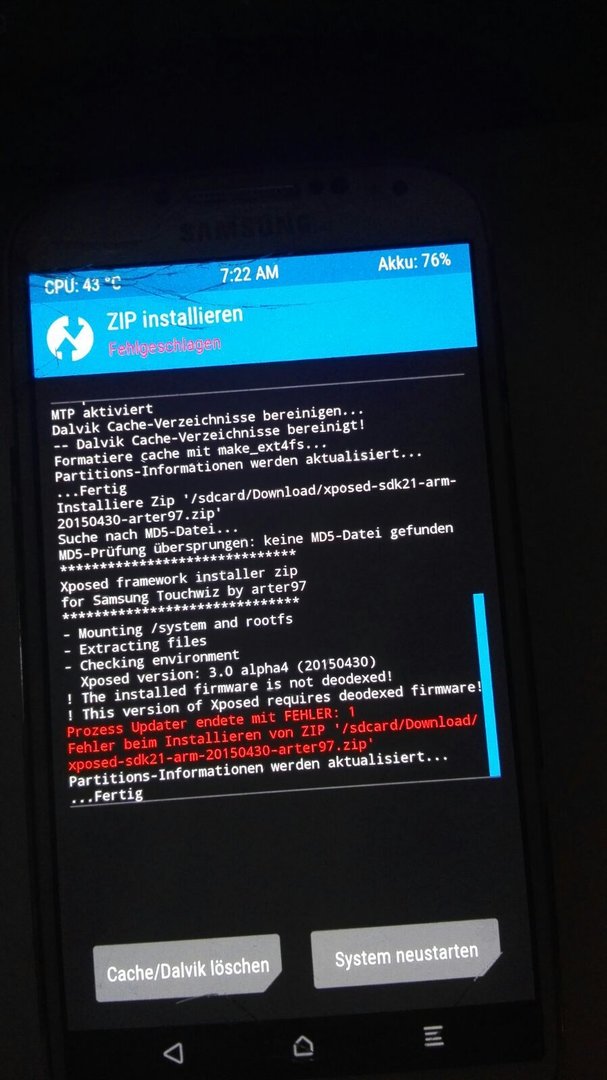

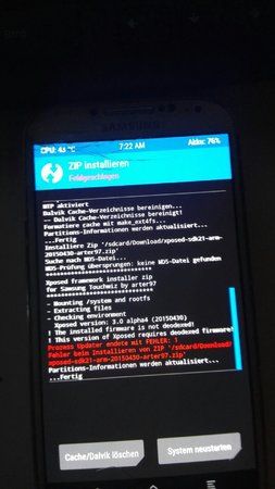

Ich möchte auf meinem gerootetem Galaxy s4 Xposed Framework installieren, das war bis her nicht möglich. Ich habe mir den Xposed Installer installiert. Anschließend habe mir die Versionen welche für Samsung vorgesehen sind von 79 -87.1 heruntergeladen und in twr geflasht, wobei es immer zu Fehlermeldungen kam. In der XposedInstaller_3.1.1 steht, dass es eine bekannte inkompatibilität mit Samsung touchwiz gäbe.

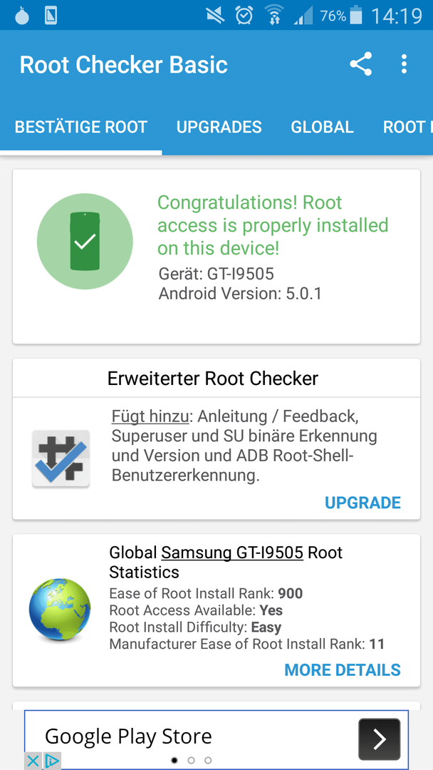

Ansonsten check mal deine Rootberechtigungen. Xposed verlangt Zugriff für Apps und ADB (Einstellung zumeist zu finden bei den Entwickleroptionen). Für den Fall dass bei dir die originale Firmware installiert ist, müsstest du diese Einstellungen bei SuperSU suchen (ich gehe davon aus, dass du hiermit dein Gerät gerootet hast).

"Anschließend habe mir die Versionen welche für Samsung vorgesehen sind von 79 -87.1 heruntergeladen und in twr geflasht" - was meinst du damit? Was kamen da für Fehlermeldungen? Ich denke, dass das Rooten schlichtweg nicht geklappt hat...

Du verwendest die Xposed Installer welche nur mit Deodexed Stock Roms funktionieren!
Die originalen Stock Roms von Samsung sind Odexed.
Es gibt Möglichkeiten die Odexed in eine Deodexed zu wandeln, aber dazu brauchst Du Zeit und Muße um dich durch die ganzen Threads hier und bei den XDAs zu arbeiten
Wanam hat welche erstellt die auch mit Odexed funktionieren alledings decken die von Wanam erstellten speziellen Samsung Versionen nur die Android SDK Versionen 22(5.1) und 23(6.0) ab.
Für das S4 gibt es keine Android Version 5.1.x sondern (nur) eine 5.0.1 und die hat die SDK Version 21.
Xposed funktioniert also z.Z. nur mit Custom Roms weche auf 5.1 oder 6.0 Android basieren.
Mit Cyanogen Mod hat es funktioniert.
Du kannst aber auch auf die 4.4.2 downgraden, da läuft Xposed mit dem Xposed Installer aus dem Repository ohne Probleme.
