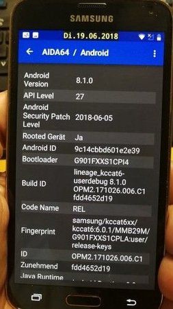

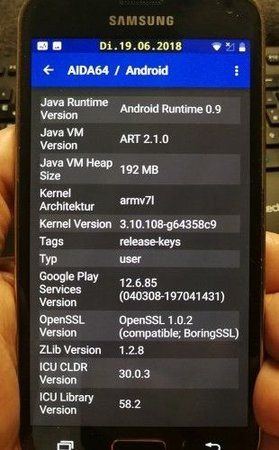

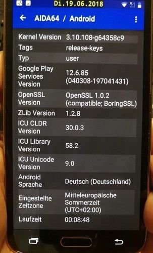

Ich bleibe für unser altes S5+ bei LineageOS, da hat´s ca. wöchentliche Updates.
Und A8 soll dafür auch kommen ...
LineageOS Downloads
Reaktionen: maanteel
Bearbeitet von: Taba - Grund: Bilder angehängt. Gruß Taba
