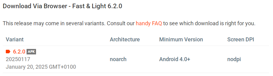

@stevia Kannst du bitte den Downloadlink posten?
Via Browser - Fast & Light 6.2.0 APK Download by Tu Yafeng - APKMirror 2025-01-29_133045.png
@stevia Die APK ist die richtige für dein Gerät. Da muss etwas mit deinem Paket Installer nicht stimmen.

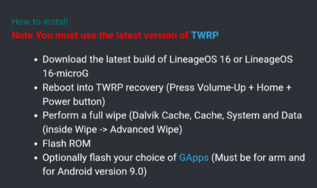

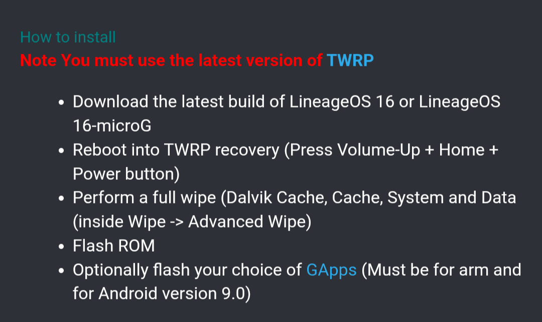

So weit, so gut. Wie gehts jetzt weiter, bzw. was muss ich löschen? Dalvik/ Art cache, Cache, System, Data, int. Speicher?

Hatte es für stimmig angesehen mit odin auf dem S5mini (odin mode) mittles Odin auf dem PC das Rom flashen zu können. Stattdessen muss ich also erst mittles Odin das entspr. TWRP flashen, dann das LOS und anschließend die Patches von der 65. XDA Seite([ROM][9.0][UNOFFICIAL] [G800F/M/Y] LineageOS 16.0 [Beta] [28-01-2022]). Also weiter im Experiment. Danke dir.
@stevia Du kannst sofort diese "Patches" installieren. Das sind nur Updates der ROM.

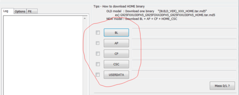

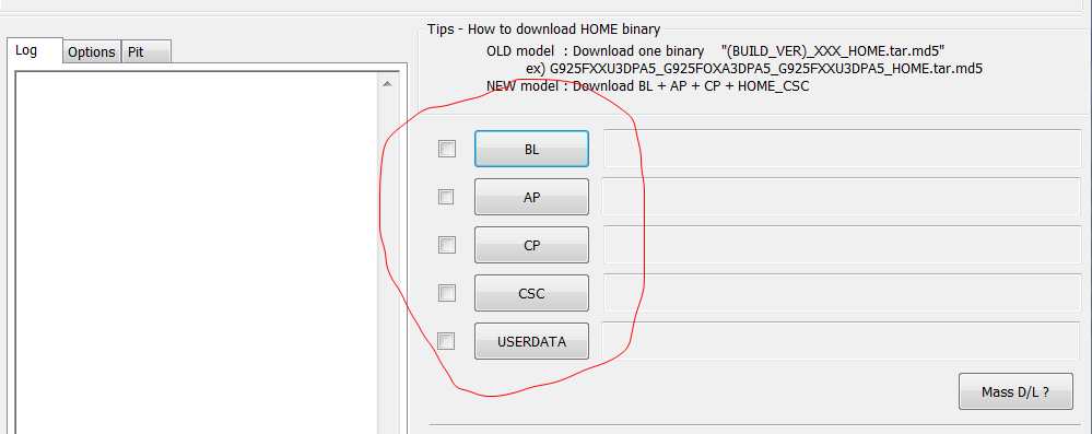

Ist es dann egal in welche Zeile ich was eintrage oder gibts da auch was zu beachten? 1738925779602.png
Bei AP die twrp.tar einfügen und dann den Flash starten
Reaktionen: stevia und Klaus986
