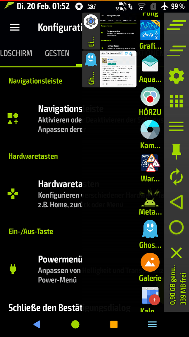

Hi, spätestens an dieser Stelle würde ich dir ein OS empfehlen, welches sowohl Softkeyaktivierung als auch umfangreiche Hard- und Softkeykonfigurationsmöglichkeiten mitbringt: Resurrection Remix.
Darin könntest du die Funktionen der Hometaste unkompliziert auf Zurück- und Menütaste legen und damit sogar auf Softkeys verzichten..
Ergänzung. Mit Omniswitch bringt RR weiterhin eine ausklappbare, umfangreich konfigurierbare Seitenleiste mit, siehe screenshot
