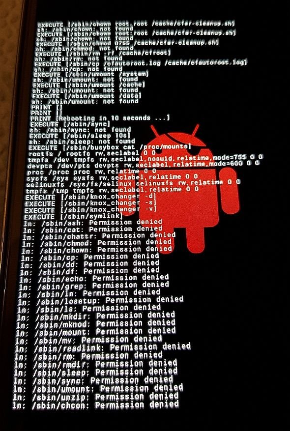

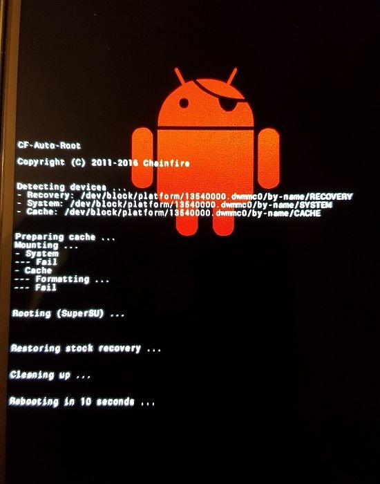

Hallo Zusammen,
ich habe heute versucht meinen S5 Neo (G903F) zu rooten, aber der Versuch ist leider fehlgeschlagen.
Ich habe bereits vorher einen S4 und einen S5 erfolgreich gerootet. Diesmal ist allerdings irgendwas schiefgelaufen, während des Rootsvorganges oder die CF-Datei war fehlerhaft. Man kann jetzt das Gerät nur noch mit der Volume-Home-Power-Taste ein- und ausschalten und es fängt wieder der Rootvorgang an und bleibt am Ende nach einigen Fehlermeldungen (permission denied) stehen. Siehe Foto.
Zuvor habe ich natürlich die Entwickleroption freigeschaltet und die OEM-Entsperrung aktiviert und alle Treiber auf dem PC korrekt installiert.
Wie komme ich nun wieder aus dem Root-/-Download-Modus wieder raus?
Ich bin für jede Hilfe dankbar.
Lieben Gruß
Armin

hast du sicher die korrekte Datei geflasht?
Wenn nicht, dann könntest du die richtige nachflashen.
