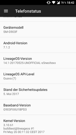

Guten Tag,
Habe seit knapp einer Woche nun die custom Rom von LineageOs und zwar die Version 14.1 mit Android 7.1.2
Zu meinen Problemen
Es wird ja keine Standard kamera vor installiert deswegen habe ich zum Flaschen noch die gapps mit zusammen installiert und habe somit jetzt die googlekamera soweit ich weiß
Nun Bilder kein Problem eigentlich funktioniert alles außer Videos kann mit keiner App Videos aufnehmen nichtmal mit WhatsApp woran könnte das liegen hab ich etwas vergessen ?
Das nächste Problem ist mein GPS es funktioniert zwar aber naja kann man dem Hasen geben da Standort überhaupt nicht passt und bei maps bleibe ich immer stehen und springe nach 2minuten irgendwo hin aber nicht da wo ich fahre
Ich hoffe mir kann da jemand helfen

Ich denke das es die gleiche inoffizielle Rom ist zu den gapps weiß ich nicht mehr genau hab bei Google direkt eine zip geladen
Edit:
Hab die Log Datei von den gapps hinzugefûgt
  • open_gapps_log.txt
