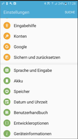

1. Einstellungen / Geräteinformationen x-mal auf „Buildnummer“ drücken, bis steht, dass man ein Entwickler ist

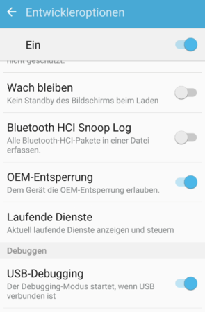

2. Im Menü Entwickleroptionen „OEM-Entsperrung" und "USB-Debugging" aktivieren

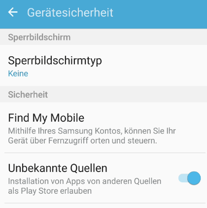

3. Im Menü "Geräte" Sicherheit die „Unbekannten Quellen“ aktivieren

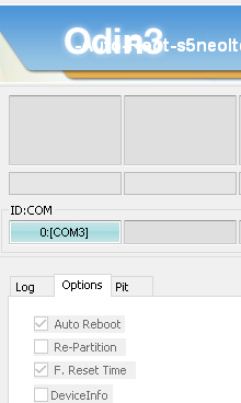

5. In Odin3 im Reiter die Hakerl bei "Auto Reboot" und "F. Reset Time" setzen und dann über AP die *.img.tar Datei auswählen --> Start

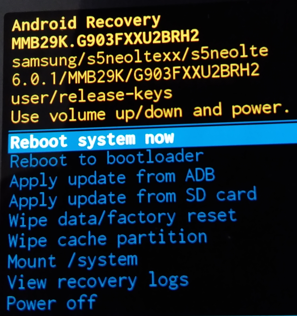

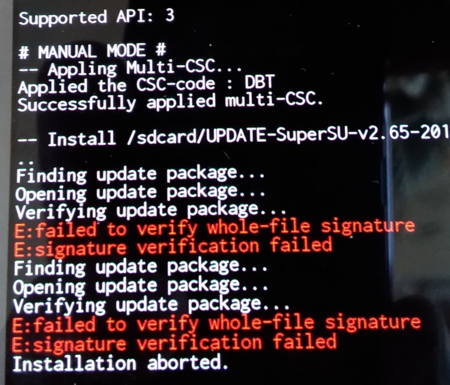

@ersteinmal
Das ist leider nicht TWRP, das ist das original Recovery. Dort steht Installation abgebrochen, die Fehlermeldung sagt mir allerdings nichts.
Die Magisk App könnte man mal probieren, bin aber nicht sicher ob's was bringt.

Odin ist an
Dann USB Stecker verbunden, TWRP Datei ausgewählt und dann in den Optionen das autoboot ausgeschaltet. Start.
