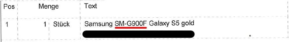

@submain Für mich ist das ein klarer Fall, siehe Ausschnitt der Rechung:

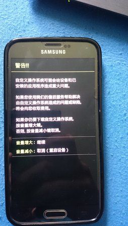

Die Recovery sagt V und der Bestätigungsbildschirm um in den Downloadmode zu kommen ist chinesischm koreanisch, whatever..

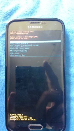

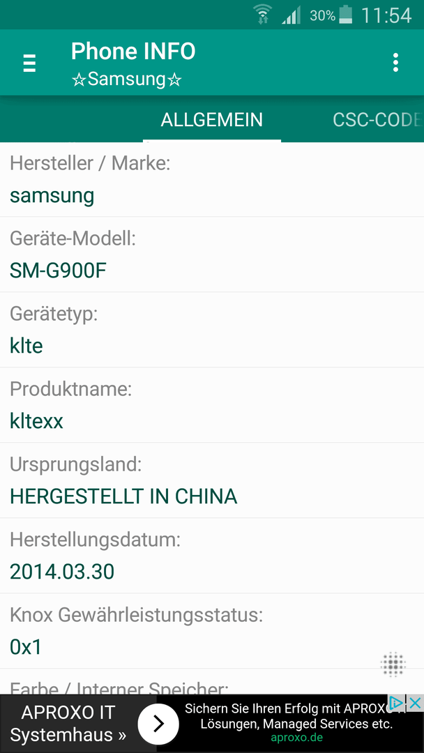

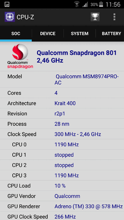

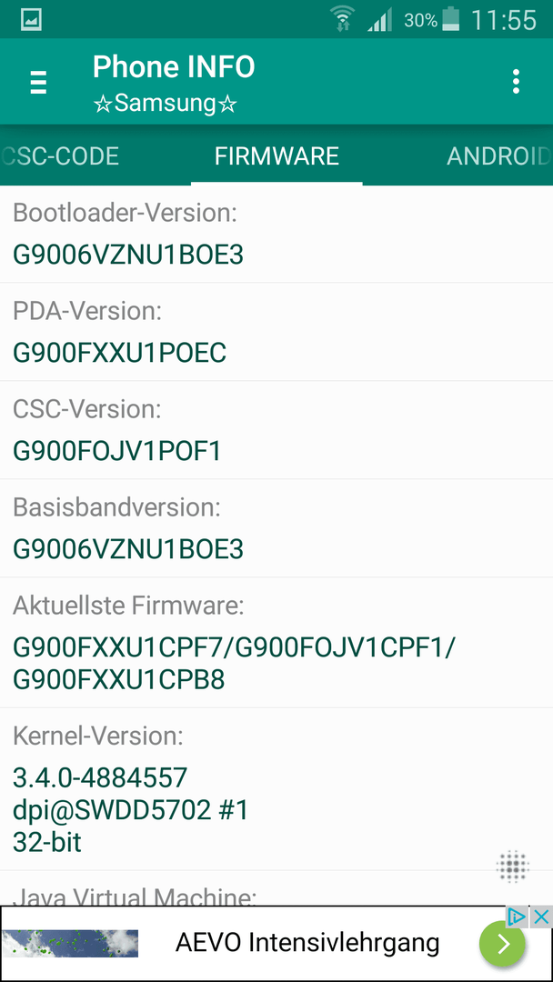

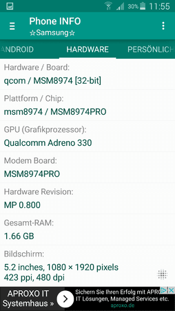

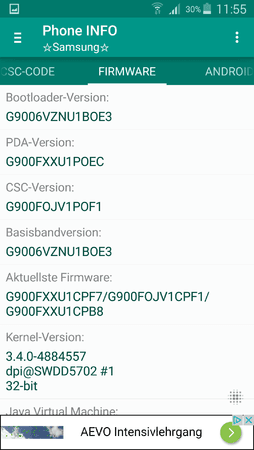

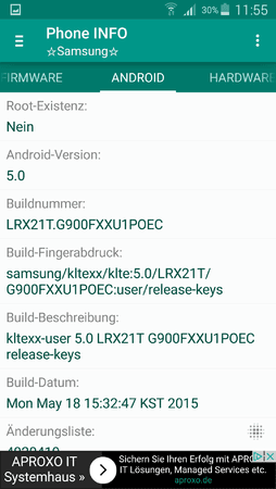

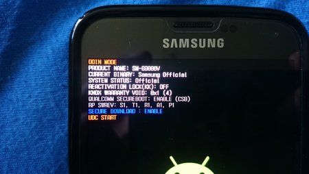

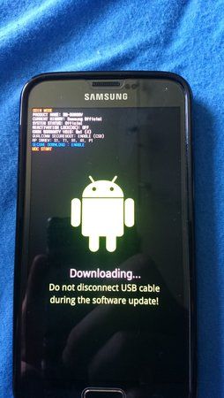

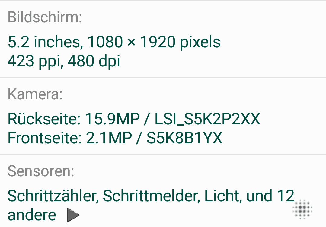

Ich habe nun das Handy wieder zur Hand und habe Screenshots von den Infos von CPU-Z und Phone Info Samsung. Des Weiteren Screenshots der Recovery, und des Downloadmodes, sowie der Typenbezeichnung des Geräts. Wie gesagt bin ich mir nicht sicher, wieso dieses Teil so ein Wirr Warr ist..

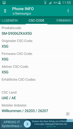

Warum steht auf dem Sticker, dass es ein 900F ist, obwohl mir der Download Mode (mit chinesischer Bestätigung) sagt, ich hätte ein 9006V.?
In der Recovery steht LRX21T.G9006VZNU1B0E3.
(Phone Info Samsung)

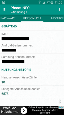

Des Weiteren scheint das Gerät nicht neu zu sein, da es über 4000 Ladegerätanschlüsse anzeigt, die garantiert nicht von uns durchgeführt wurden.
Nebenbei ist es auch gold und nicht schwarz..
Hergestellt in China stimmt auch nicht mit dem Label überein, auf welchem Vietnam steht.
Und warum hat des den Ländercode der Vereinigten Arabischen Emirate.?
Screen Phone Info 01.png Screen Phone Info 03.png Screen Phone Info 04.png Screen Phone Info 06.png Screen Phone Info 10.png

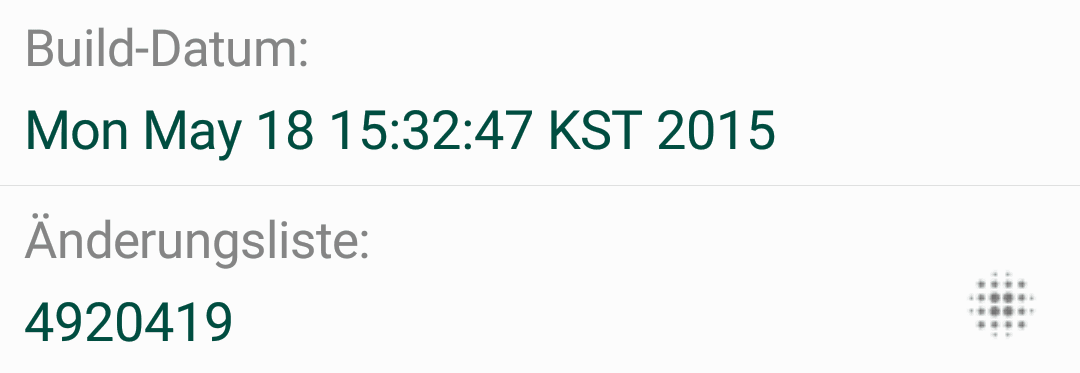

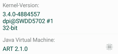

Wenn es B-Ware ist, dann wurde es nicht so beschrieben. Im Amazon Angebot stand Neuware zu einem Preis von 338,80€..

Was tust Du da noch rum? Es ist weder Neuware, noch das im Angebot beschrieben Gerät!

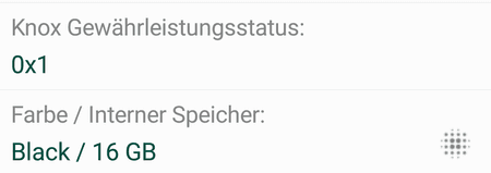

KNOX Counter steht ja auch auf 0x1. Ergo: Da ist schon gewaltig was gemacht worden. Bei einem Neugerät steht der Counter auf 0x0!
Reaktionen: Basti49
Außerdem steht dein knox auf 0×1, das heißt da wurde Rum geflasht, hast auch keine Garantie mehr dafür!

Das Gerät hatte definitiv schon jemand in der Hand, wenn der Knox Counter, wie schon erwähnt, auf 0x1 steht, Auslöser hierfür war das Aufspielen der chinesischen Recovery, da diese standardmäßig auch nicht drauf ist.
Meiner Meinung nach handelt es sich um ein gut getarntes "Fake G900F", ergo Betrug.
Hier würde ich auf jeden Fall versuchen das Gerät zurückzuschicken und den Verkäufer zu melden.
