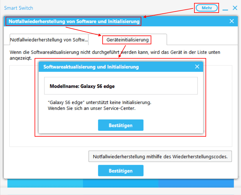

[doublepost=1472227488,1472226816][/doublepost]Hallo Athanatos,

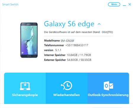

habe eben Smart Switch ausprobiert, doch leider funktioniert dies nicht.
Wenn ich auf Geräteinitialisierung klicke, kommt die Meldung: "Galaxy S6 edge" unterstütz keine Initialisierung. Wenden Sie sich an unser Service-Center.:crying::crying::crying:

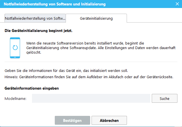

Diese Meldung von Smart Switch ist sehr seltsam. Hast du unten bei "Modellname" "SM-G900M" eingegeben?

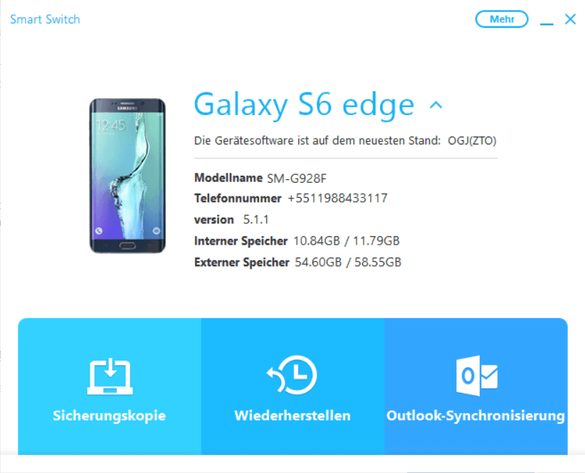

Hallo Athanatos,
Ich habe nochmal bei Smart Switch nachgeschaut, habe aber keine Möglichkeit gefunden, die Modelnummer zu ändern, bzw. einzugeben.
Überall da, wo die erkannte Modelnummer steht, ist keine Änderung dieser möglich.
Wo genau sollte es die Möglichkeit geben?
Im Anhang mal 3 Screenshots vom Smart Switch.
Für den Rest schon mal vielen Dank!
MfG
Lars

Sind das Beispielbilder?
Oder warum wird Dein Phone als S6 Edge angezeigt?
Ja, das frage ich mich auch gerade.
Erkennt Smart Switch dein G900M als dieses Handy? Theoretisch muss bis zu diesem Zeitpunkt der Handy nicht einmal angestöpselt sein. Teste es mal abgesteckt.
Dann sollte sich unten angehängter Screen zeigen. Dort dann die Modellnummer (SM-G900M) eingeben, folgend deine S/N, Smartphone im Download Mode (!) anstecken und dann wird die Recovery des OS angestoßen.

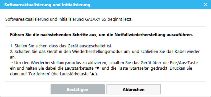

Hallo!
Dies kommt weil mein aktuelles ROM
[G900F][ROM][5.1.1]SIXPERIENCE S6 V7 ist,
welches vom S6 edge portiert wurde, und somit wird es als S6 edge erkannt.
Jetzt habe ich Smart Switch nochma gestartet, ohne das das Handy angeschlossen ist.
Nun kann ich die Modelnummer und die Seriennummer eingeben.
Nach ein paar weiteren Schritten und Bestätigungen, ist es bei dieser Schritt, bei dem ich das Handy im Downloadmodus anschliessen sollte?
(siehe Anhang)
MfG
Lars
Ja, genau. Viel Erfolg!
