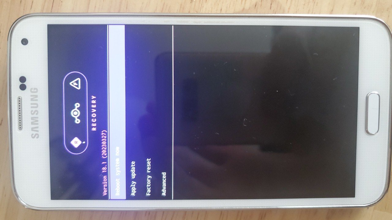

Hallo und guten Morgen,
das S5 habe ich mit einem Custom-ROM beglückt. Weiß jemand, wie ich wieder an das TWRP komme?
Ich würde sagen, du hast das Lineage Recovery geflasht, also gar nicht. Du müßtest TWRP neu flashen.
Okay, dann den Zauber nochmal.
Und in den Update-Einstellungen ggf. die automatische Recovery-Aktualisierung deaktivieren.
Hallo, ins Recovery geht's so:
Volume Up, Home und Power Keys gleichzeitig zum Starten.
Das Recovery wird vom Custom Rom nicht überschrieben.
@Morgensternchen
Doch, LOS bringt sein eigenes Recovery mit.
naja, im Prinzip musst du ja nur TWRP nochmal neu flashen. LOS kann so bleiben. Wie du TWRP mittels ODIN flashst wird dir bekannt sein, oder?
@juni: Das war die Ursache.
@J_mo: und wieder dazugelernt.
