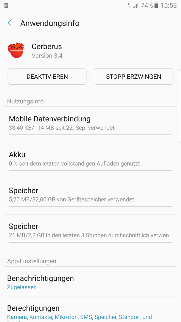

Meinst du die App Cerberus von LSDroid? (siehe Anhänge)
Ich habe die App erst installiert ( PlayStore ) und mit ApkExtractor die Cerberus APK erstellt, dann die App wieder deinstalliert.

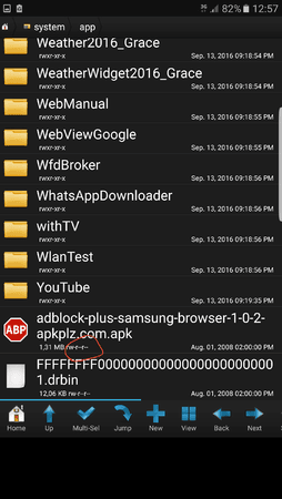

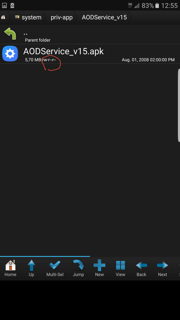

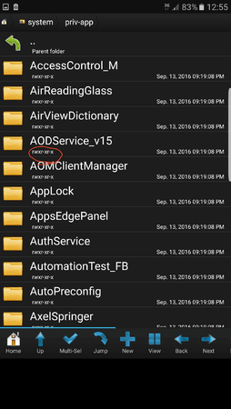

Grad erst noch gelesen, ja die Berechtigungen zum lesen und schreiben würde ich auf jeden Fall vergeben. Es könnte früher oder später Probleme geben wenn die App nicht die erforderlichen Rechte hat. Wenn die App in system/priv-app in einem Ordner ist, muss der Ordner die Berechtigung rwxr-xr-x und die apk darin oder nur die apk in system/priv-app rw-r-r- haben.
Siehe Beispiel Screenshots..

Reaktionen: borisbecker01
