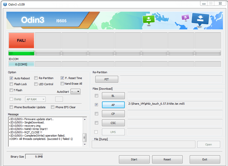

Beim Updaten des Recoverys kommt folgender Fehler:
Diese kam bereits beim flashen der FW.

Firmware+Bootloader+PIT sind jetzt geupdatete. Das Problem lag an der VM Ware.
Trotzdem bekomme ich keinen Zugriff auf meinen internen Speicher.
