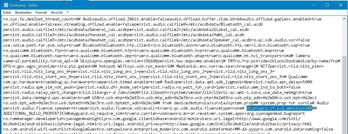

    adb pull /system/build.prop
  4. Mit einem Editor die aus dem Gerät extrahierte Datei build.prop öffnen
  5. Per Suche nach "LCD" suchen und den Wert ro.sf.lcd_density auf einen Wert im Bereich 180...220 ändern und wieder abspeichern.
  6. DOS-Box öffnen und folgenden adb-Befehl absetzen, um die Datei
    Code:
    adb push build.prop /system/
  7. Neustart
Damit könnte es wieder funktionieren. Falls nicht, dann bleibt dir wohl nur der Flash einer neuen ROM als Alternative.
Reaktionen: Thzief
@magicw Hi, Danke! die auflösung konnt ich schonmal ändern( sie stand auf LCD Density ro.sf.lcd_density=480# ) doch jetzt ist mein Problem das die app das ganze Android HUD verschoben hat und die Textgröße verädert hat, was das Handy immer noch unbedienbar macht. Gibt es eine möglichkeit die HUD größe auch noch per adb befehl zu ändern? ^^
