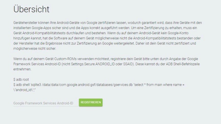

und ich fand das bzgl custom rom installieren. ist das iwie relevant auf dem s5?
Besucht die Google-Webseite zur Freischaltung der Google-Apps auf nicht zertifizierten Android-Geräten.
