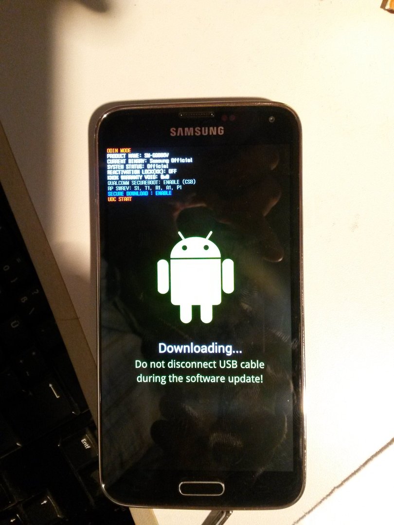

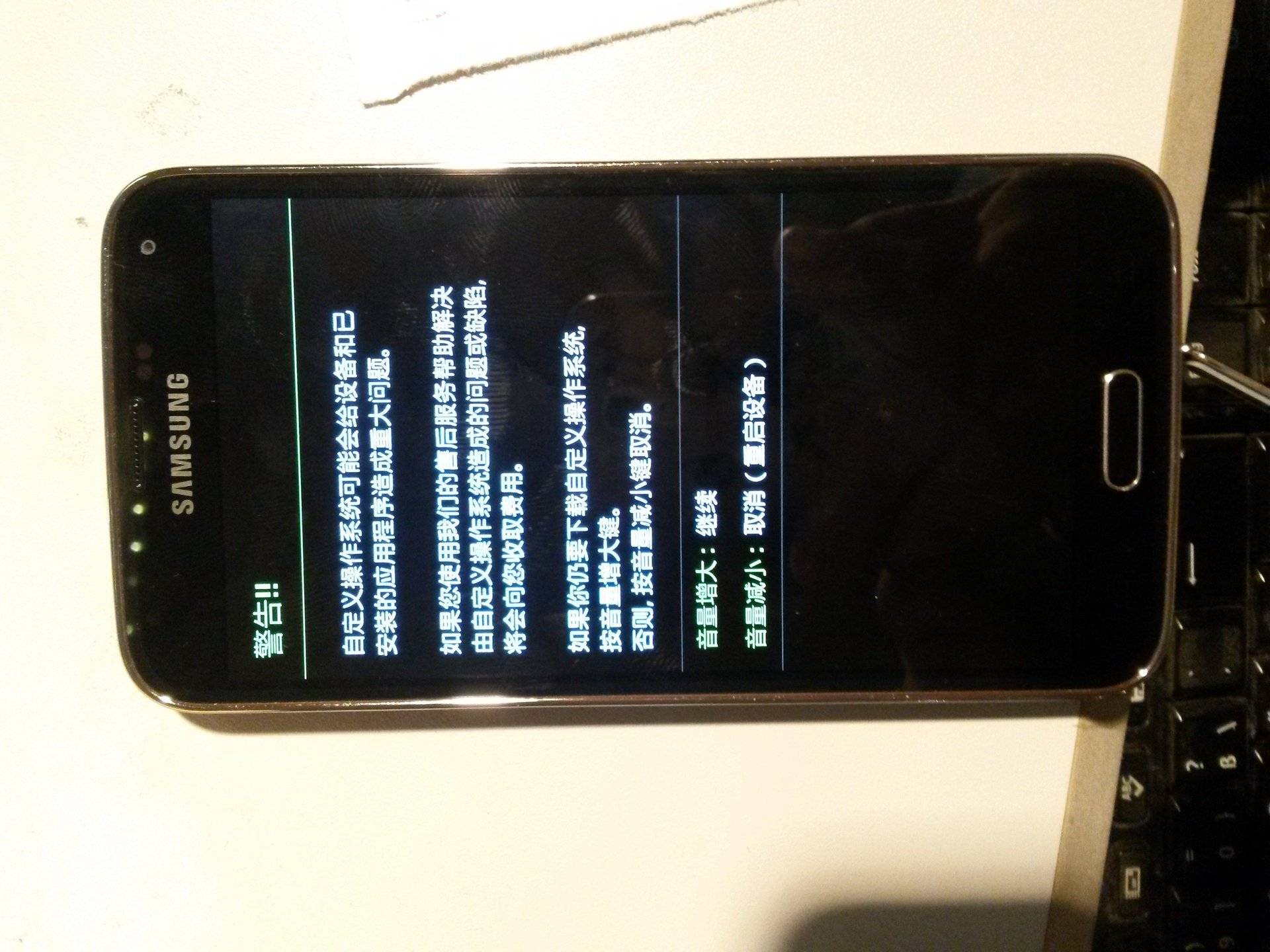

Als ich heute aber das Marshmallow Update einspielen wollte (das arabische), musste ich schon mal über Odin gehen. Kies hat kein Update angezeigt. Nun gut, dann halt über Odin. Als ich in den Download Modus ging, staunte ich nicht schlecht: Nur chinesische Schriftzeichen zu sehen... :ohmy: Als ich dann beherzt den Volume+-Button drückte, kam zwar das richtige Bild, dort wurde als Gerät aber das SM-G9006V angezeigt!:eek:

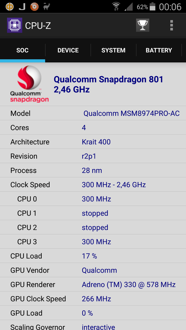

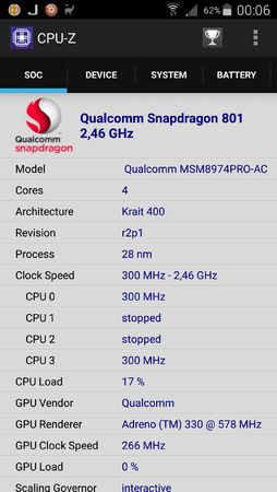

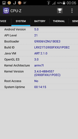

Ich dachte zunächst, dass das Handy ein Fake wäre. CPU-Z zeigt mir aber den Snapdragon 801 an. Und als Gerät auch SM-G900F. Auch die anderen Fake-Kennzeichen treffen bei mir nicht zu. Die IMEI stimmt auch und Kies will auch ganz normal mit dem Handy sprechen. CPU-Z zeigt aber als Bootloader G9006VZNU1BOE3 an. Jetzt bin ich etwas verwirrt...:confused:
Habe ich doch ein Fake Handy? Wenn ja, ist es verteufelt gut gemacht und ich werde es dem Händler um die Ohren hauen. Falls nicht: Kann ich gefahrlos das neue Stock ROM für die Emirate mit Odin 3.10.7 flashen?

Ich hab nur ein wenig Bammel, dass der andere Bootloader Probleme beim Update verursachen könnte. Auch bin ich mir immer noch 100%ig sicher, dass das S5 wirklich ein SM-G900F ist, wie überall suggeriert. Die Originalpackung war auch versiegelt und alles unberührt. Lediglich arabische Anleitung und entsprechende Schriftzeichen auf der Packung. Dennoch beunruhigt mich der andere Bootloader. Ich will nicht durch das Update einen recht teuren Briefbeschwerer produzieren...:crying:

um es kurz zu machen, ich hab das Handy zurückgeschickt und kann allen übrigen mit demselben Problem nur ebenfalls dazu raten.
Ich habe Samsung kontaktiert und die haben es mir bestätigt, dass es sich um ein Gerät handelt, das ausschließlich für den chinesischen Markt produziert wurde. Die Technik ist in der Tat dieselbe wie beim SM-G900F. Dennoch besteht das Problem, dass für dieses Gerät im europäischen Raum keinerlei Garantieleistungen seitens Samsung erbracht werden. Streng genommen dürfte es hier nicht verkauft werden.
Warum es den Fehler beim Update gibt, kann ich nicht sagen, kann aber durchaus durch die merkwürdige Konstellation kommen, dass der Bootloader nicht zum System passt. Seinerzeit habe ich aber durchaus per Google Lösungen dafür finden können. Die Links habe ich leider nicht mehr parat. Der Bootloader sollte jedenfalls austauschbar sein.
