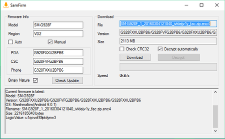

[Anleitung] Debranden von Samsung Galaxy S6 Edge+ [4 tlg.-FW]
Ich weiß jetzt nicht bei welchem Provider du bist, aber für Vodafone und O2 ist schon Android 6 raus.
Im Prinzip kannst du dir jede FW vom SM-G928F installieren die zu willst.
EDIT: Die Daten in SamFirm musst du manuell eingeben: (Beispiel Vodafone)
Reaktionen: Problem187
