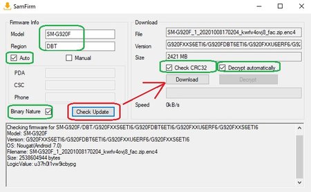

Odin hast du ja schon, dann brauchst du noch SamFirm reborn: https://github.com/ivanmeler/SamFirm_Reborn/releases/download/0.3.6.2/SamFirm_Reborn_0.3.6.2.zip
In SamFirm gibst du alles wie auf dem Screenshot beschrieben ein.
Wenn die Datei runtergeladen ist, entpacken.

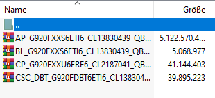

Bei Odin alle Dateien einbinden und flashen.
Deine Daten sind allerdings leider alle Weg. Beim S6 gibt es noch keine Möglichkeit die Firmware per Odin so neu zu flashen dass die Daten erhalten bleiben.
