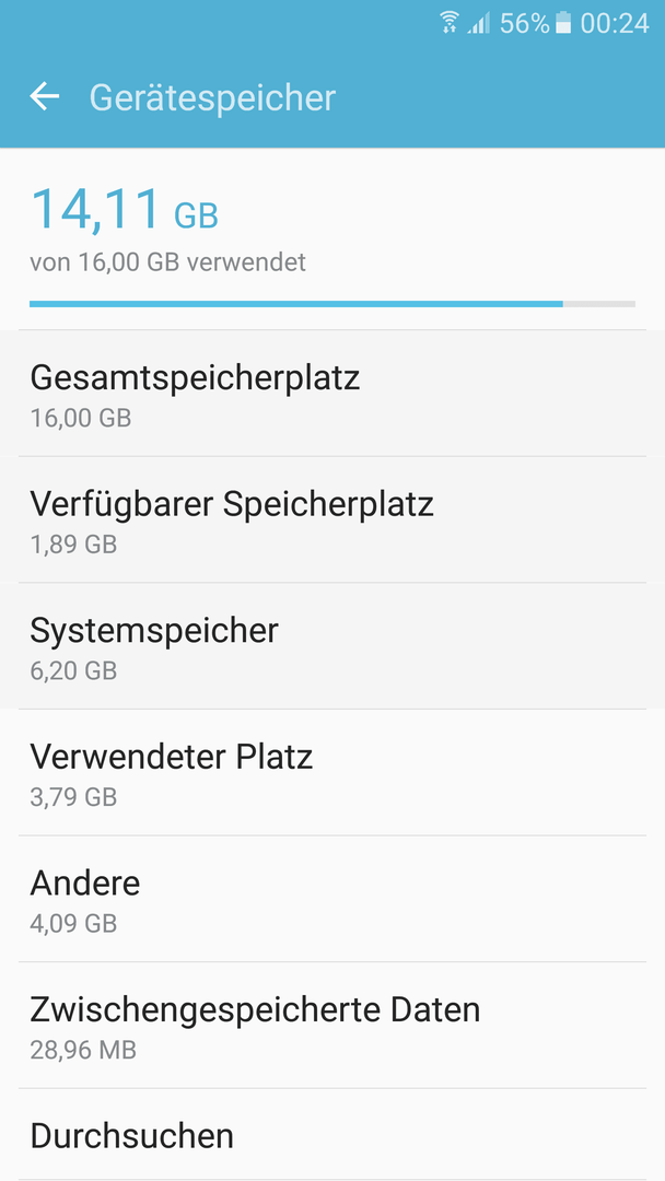

Hatte gerade selbiges Problem, allerdings nach dem flashen mit einer 4-teiligen. Erneutes flashen hat es dann auch gerichtet. Schade das ich erst nach dem Einrichten bemerkt habe. :-(
