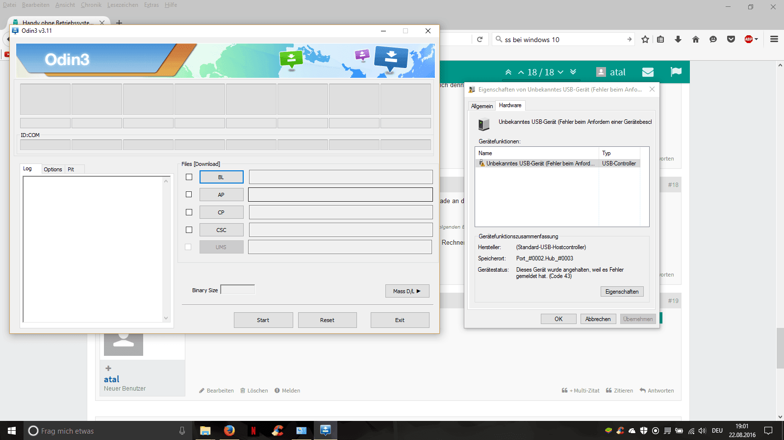

Das wollte ich ja machen aber mein handy wird nicht erkannt ,hab sogar mit smart swich denn neusten treiber installiert aber ohne erfolg
@atalHast du auch das original USB Kabel genommen und bist am Rechner nicht gerade an die Front USB Eingänge.Sondern hinten an die Anschlüsse.weil die vorne Hub's sind das kann zu Problemen führen
[doublepost=1471882687,1471882306][/doublepost]Und beim Treiber installieren Handy erst nach der Treiberinstallation und Neustart vom Rechner anstöpseln. Hast du Kies falls du es installiert hast vorher deinstalliert bevor du anfängst mit odin zu arbeiten.(Wichtig)
ja hab alles gemacht aber ohne erfolg
[doublepost=1471885364,1471884995][/doublepost]hier nochmal ein bild
[doublepost=1471887093][/doublepost]@claascleverPc und ?

Deinstallier mal die Treiber, installier sie neu und nimm einen anderen USB Anschluss.
