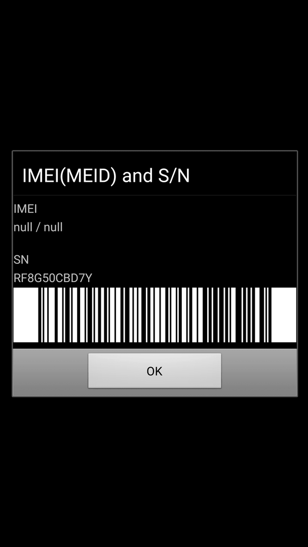

IMEI null/null
  • 38 Antworten
sacomacharlee
Hallo erst mal,
ich habe meiner Frau ein gebrauchtes S6 edge gekauft. Nachdem das Handy keine SIM Karte annehmen wollte, habe ich festgestellt, dass das Gerät keine IMEI Nummere hat. Auf dem Backcover ist ein Aufkleber mit IMEI und S/N Nummer. Wie kann ich dem Handy eine EMEI besorgen.....:crying:
Gruss

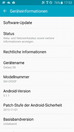

Guten Abend meine lieben

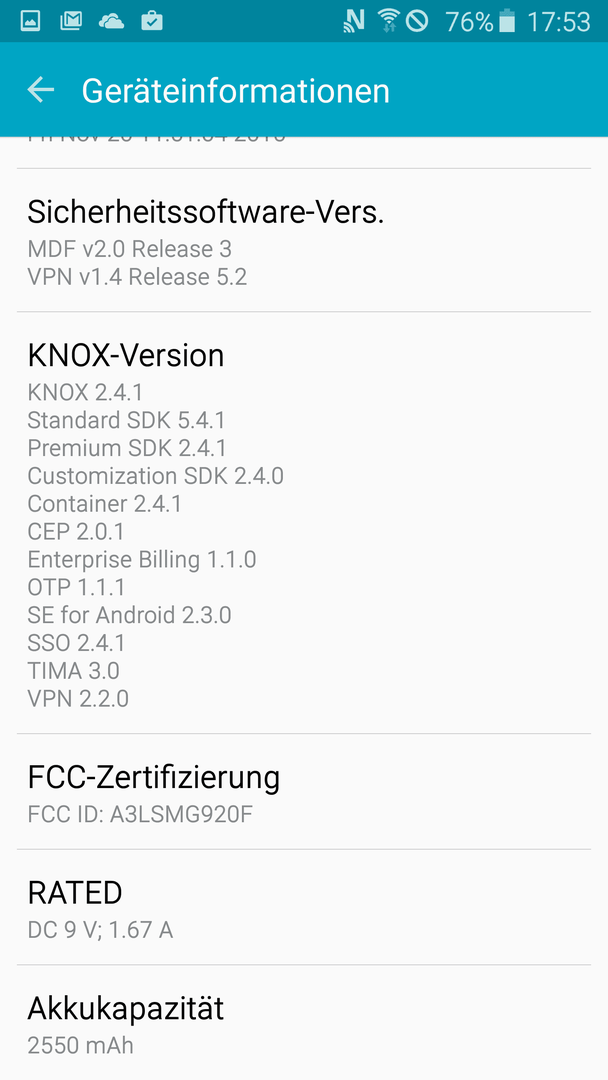

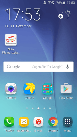

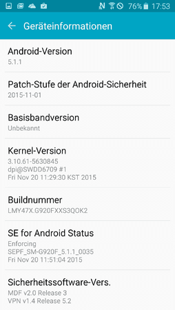

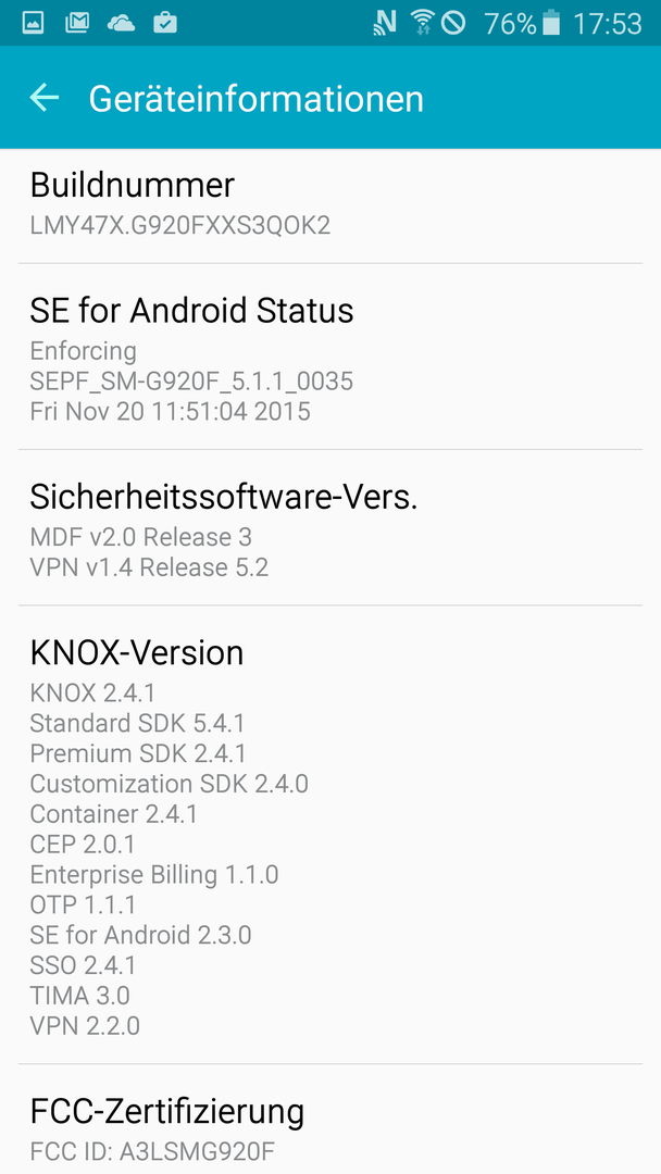

Ich habe mir ein Samsung Galaxy S6 gekauft der Verkäufer meinte zu mir das Gerät nimmt keine sim Karten an .
Hab es also gekauft über die Garantie bei Samsung eingeschickt und wo es in der Werkstatt ankam wurde es sofort zurück geschickt mit der Begründung das es ein Wasserschaden. Hab es aufgeschraubt und da war keinerlei Feuchtigkeit oder sonst was nach paar Recherchen denke ich das dieses Gerät falsch gerootet wurde Symptome dafür kein Netz keine imei Nummer besser gesagt null/null baseband steht unbekannt und ich kann keine SoftwareUpdates machen bekomme die Nachricht fehlgeschlagen . Hab es dann beim privaten Händler abgegeben zur Reparatur der die Software löscht und wieder neu drauf ladet hat nix geholfen ausser das ich jetzt die Werbung von tmobile sehe wenn das Gerät an oder ausgeschaltet wird . An sich funktioniert das Gerät tadellos.
Wer kann mir bitte weiterhelfen bin echt am verzweifeln ....
Screenshots von allem hab ich mit hoch geladen

Wenn Samsung sich dem Thema nicht annimmt, wirst du schlechte Karten haben.
So unangenehm es auch klingt.
Eine neue IMEI zu vergeben ist kein triviales Thema, das man mit dem Flashen einer neuen Firmware beheben kann. Da muss tiefer rein ins System
Versuchen kannst du..... Siehe post 3
Ich glaub jemand hat beim rooten was falsch gemacht

Ich würde direkt mit Smart Switch starten. Das ist das offizielle Tool von Samsung und außer das S6 mit dem original Kabel zu verbinden und auf Notfallwiederherstellung klicken, müsstest du nichts weiter tun.

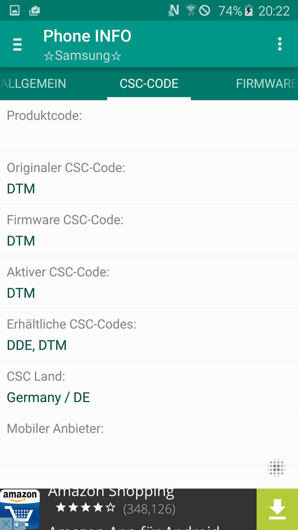

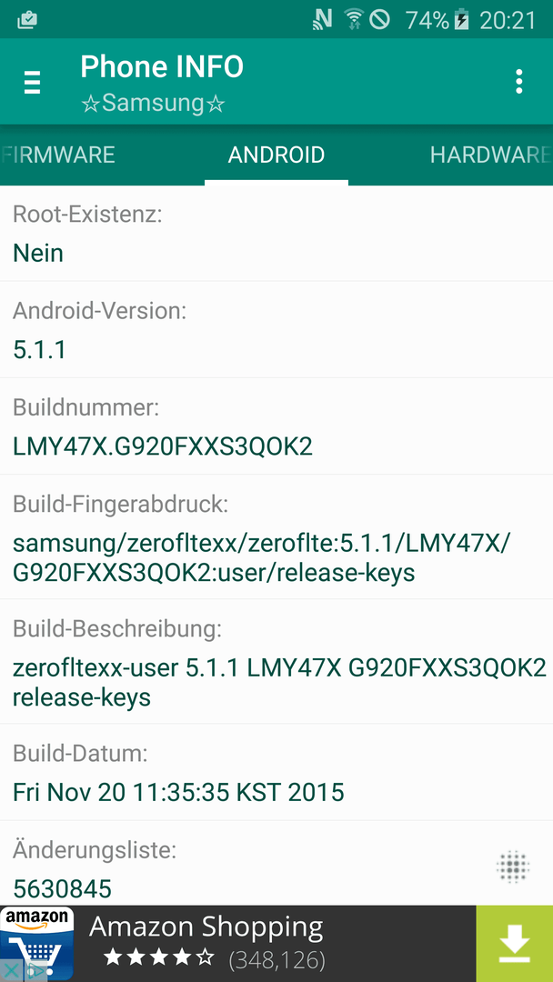

Um zu wissen ob es bereits gerootet war. .. installier folgende App
Phone INFO ★Samsung★ – Android-Apps auf Google Play
Und poste ob unter Knox 0x0 oder 0x1 steht

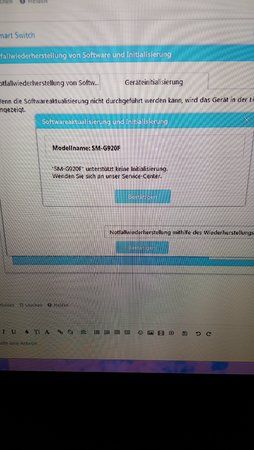

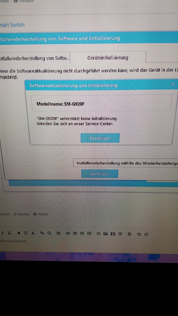

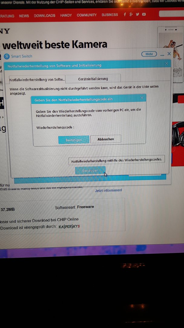

Also über smart switch NotfallWiederherstellung geht nicht brauche ein Code denn ich nicht habe....
Was für einen Code? Die Seriennummer. ..oder

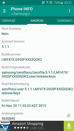

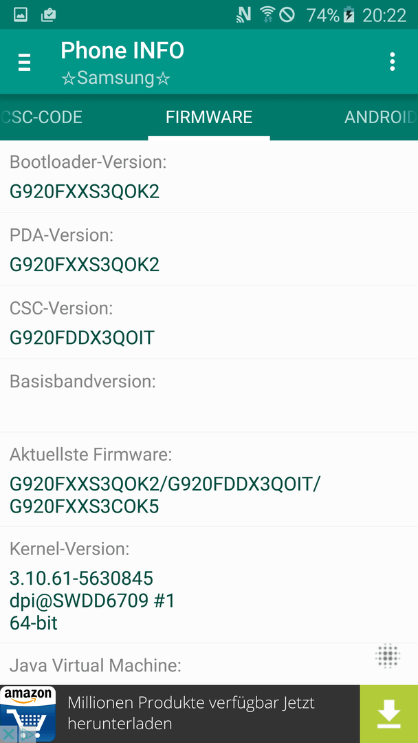

Hier und bei der App die sie mir gezeigt haben steht root Existenz nein O.O
[doublepost=1449865413,1449865150][/doublepost]Screenshots

also versucht hab ich es weiter als Bitte wenden sie sich an unser Service komm ich nicht ....
[doublepost=1449866859,1449866520][/doublepost]Das hier
[doublepost=1449868789][/doublepost]und beim 4stelligen flashkomm ich auch nicht weiter bei samfirm zeigt der mir das an
Die Datei oder Assembly "Microsoft.WindowsAPICodePack.Shell, Version=1.1.0.0, Culture=neutral, PublicKeyToken=31bf3856ad364e35" oder eine Abhängigkeit davon wurde nicht gefunden. Das System kann die angegebene Datei nicht finden.
