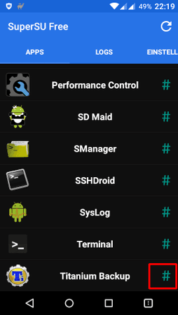

statt flashen einfach mal in der SuperSU-App schauen, ob Titanium "grün" ist.

Hi, ja ist es so wie ich es mitbekommen habe ist Titanium Backup noch nicht mit dem s6 kompatibel, obwohl ich gelesen habe das einige es nutzen, keine Ahnung wie...
