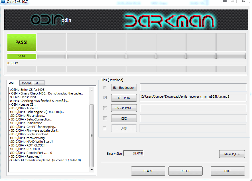

Ich bekomme es nicht hin. Wenn ich die Recovery mit Odin über AP flashe, zeigt mir Odin zwar an, das alles OK ist, aber wenn ich dann in den Recovery Modus booten will, kommt ein blauer Bildschirm mit dem Android Roboter und der Meldung Updating System und ich bin im normalen Recovery Modus...

ich habe 6.01
G925FXXU3DPDP auf dem edges
Hat keiner eine Idee ??? Oder stellen wir uns nur zu dumm an ? :D
Also, für alle die das gleich / selbe Problem haben, ich habe alle Haken entfernt, (alle)
dann Philz unter Boot einfügen und ab geht die Post.............
zumindest bei mir ging es so ;)
