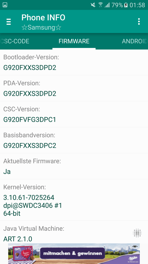

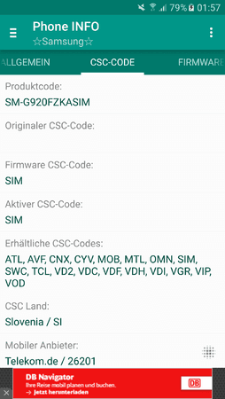

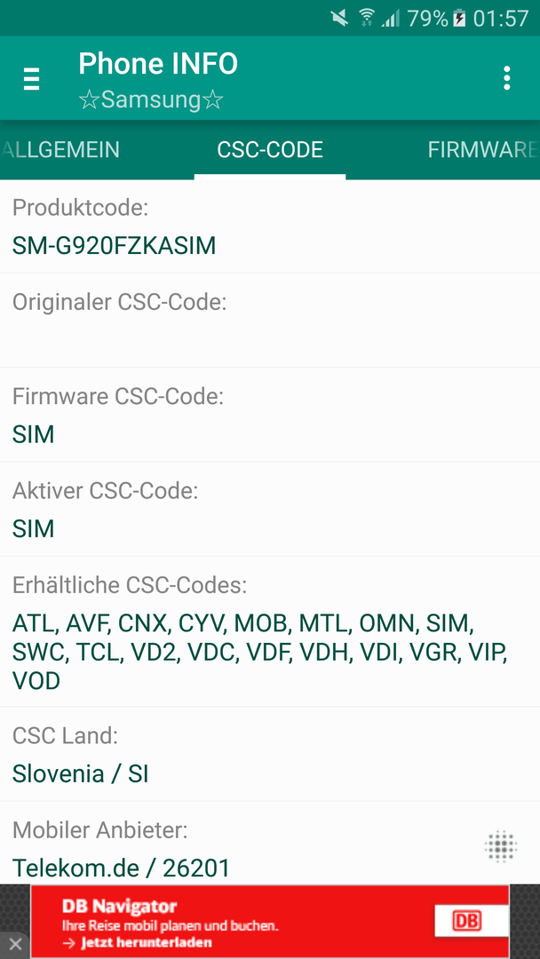

Ich habe jetzt seit drei Wochen Android 6.0.1 ( SIM Slovenia ) drauf. Kam aus einer Reparatur so wieder. Kann ich jetzt die aktuelle NEE per ODIN flashen? Oder doch besser 4 teilig? Klappt das? Beim letzten Mal hatte ich 6.0.1 VD2 drauf und hatte versucht es mit der aktuelle XEF upzudaten und da kam eine Fehlermeldung und es musst zur Reparatur. Daher bin ich ein wenig vorsichtig. Gibt es eine Möglicht keine ohne das mir das S6 abschmiert?
Danke für die Hilfe!!!
Ich würde 4 teilig flashen. Sicher ist sicher...
Ist SIM Slowenia ein Provider? Oder ist das eine freie slowenische Firmware?
Slovenia ( Si.mobil ) heißt das. Es ist keine freie Firmware. Ich möchte es doch gerne wieder auf XEF, NEE oder wieder "ein deutschen" auf VD2
4 teilig und du bist sicher
4 teilig hat funktioniert. Danke dafür!!
Also, bin jetzt endlich dazu gekommen die 4tlg zu flashen. Hat alles wie geschmiert funktioniert und OTA geht auch wieder. Danke nochmal für die Hilfe @Darktrooper :)

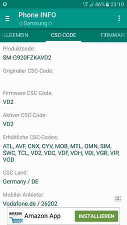

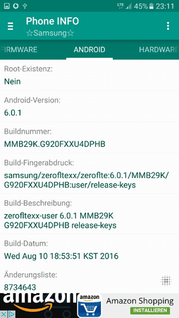

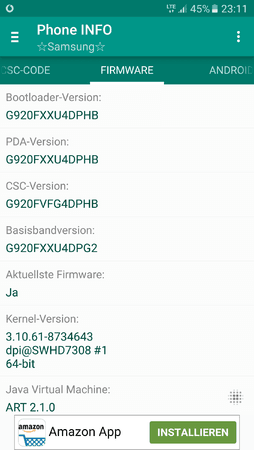

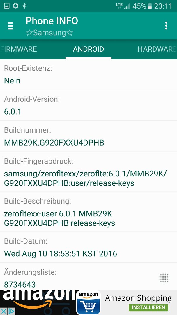

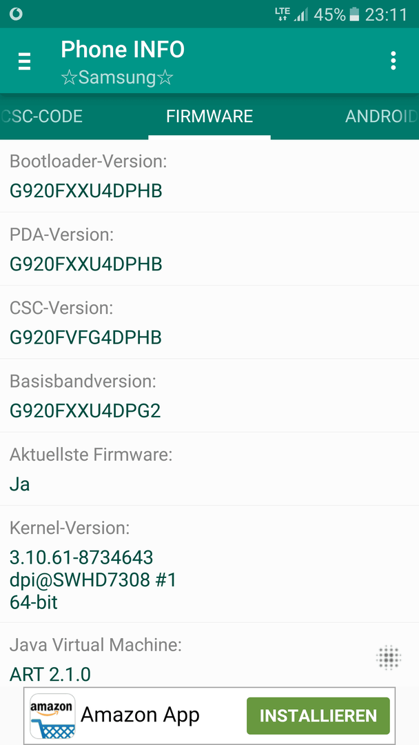

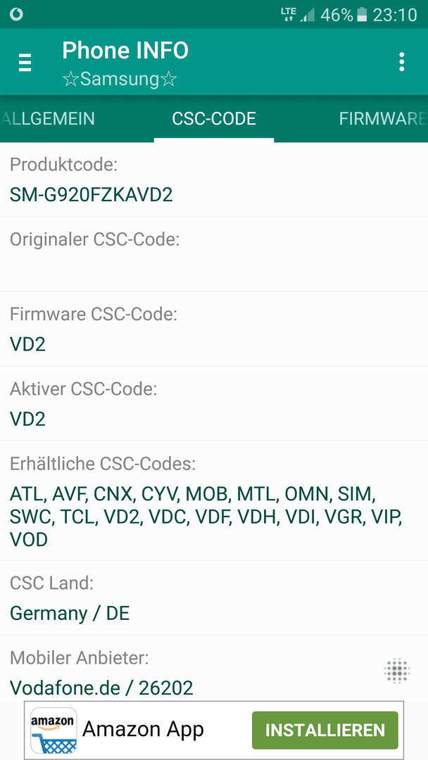

Hier dann das saubere Vodafone (VD2) TWRP-Image.
TWRP_Image-G920FXXU4DPHB-VD2.rar (1.6GB) | Download: Android File Host | uploaded
- TWRP installieren
- meine .rar downloaden und entpacken
- den entpackten Ordner in /sdcard/TWRP/BACKUPS/--eure-Geräte-ID--/ schubsen. Wenn der Ordner noch nicht existiert, zurück ins Hauptmenü gehen und ein Backup starten. Kann sofort nach Start abgebrochen werden.
- in die Recovery booten
- in TWRP auf "Restore"
- "TWRP_Image-G920FXXU4DPHB-VD2" auswählen
- die benötigten Images auswählen (Boot, System, Radio)
- anschließend (oder auch vorher, egal wie rum) Wipe > Advanced > Cache & Data > Wipe
- rebooten
