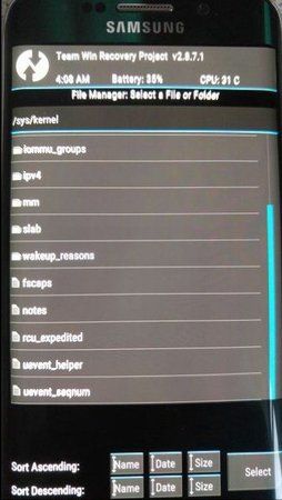

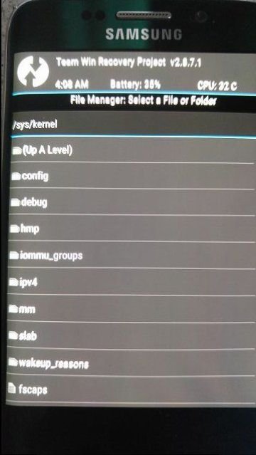

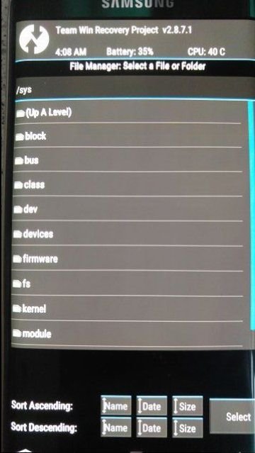

Frage/ Überlegung:
Wenn man TWPR Recovery den Filemanager nutzt, so liegen ja auch nach kompletten Wipes, sau viele Dateien noch im Sys Ordner und andere Ordner wie Kernel etc.
Kann man da einfach alles manuell rauslöschen? Was würde da passieren?
Eigentlich sollte doch alles immer nach einem Flash überschrieben werden, vielleicht klappt genau das nicht!
Vielleicht ist das der Flaschenhals!
Man kann Flashen was man will und das System greift immer auf die korrupten Dateien zurück. Leider kenn ich mich in diesem Linux-Ordner-Datei Zeugs gar nicht aus ...
Im Anhang mal das was ich meine.
