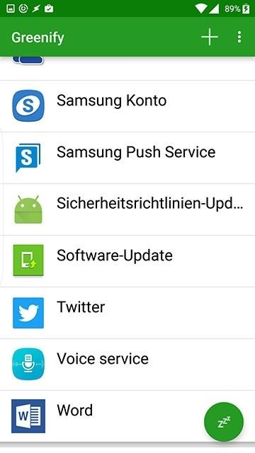

Ich habe jetzt ein paar Sachen rausgesucht.
Darunter ist Samsung Gear, Samsung Push Service und Word und Voice Service.
All diese Dinge habe ich noch nie verwendet.

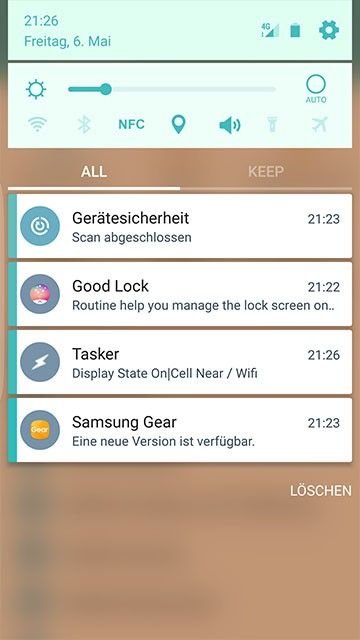

Ich ging dafür unter SD Maid in die Appkontrolle, habe dort "App Beenden" geklickt bzw. "Stop erzwingen", danach "einfrieren" und zum Schluss "Entfernt die App und ihre Daten".

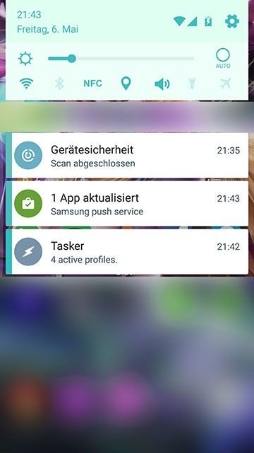

In dem Fall war es nur ein Geräte Neustart und keine 30 Sekunden Später hatte ich Nachrichten wie die in den Bildern.

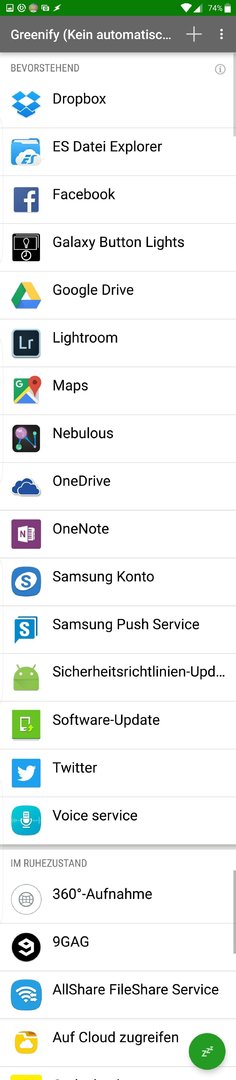

Darüber hinaus wundert es mich sehr das in Greenify sehr viele Apps als "Bevorstehend" gelistet sind, permanent. Bevor ich mein Smartphone vor einigen Tagen neu aufgesetzt habe, waren das gerade mal eine Hand voll die dort aufgefürht waren und das auch nie sonderlich lange. Dabei habe ich root und exposed. Unter Greenify ist auch alles angehakt was in kombination mit dem Spendenpaket nur ging.
Und zum letzten Punkt, ja, SD Maid besitzt Root rechte. In erster Instanz werden die Daten auch gelöscht, aber alles was ich lösche kommt direkt wieder. Screenshot_20160506-214350.jpg Screenshot_20160506-214959.jpg Screenshot_20160506-214960.jpg

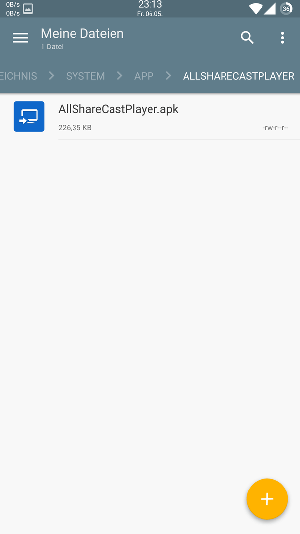

Schau bitte mal, direkt nach der Deinstallation, ob die .apk noch im ursprünglichen Ordner vorhanden ist, oder nicht. Und prüf das dann nochmal nach einem Reboot.

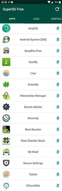

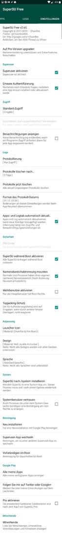

Ich habe schon ein paar andere File Apps probiert, darunter System App Uninstaller und Wakelock Detektor [Root]. Beide dieser Apps sind beim löschen jedesmal abgestürzt. Aus dem Grund habe ich mir SD Maid gekauft, damit komme ich zwar einen Schritt weiter, aber das Problem ist ja bekannt. Ich beobachte nach dem Werksreset aber noch ein anderes Problem, Exposed Adblock funktioniert ebenfalls nicht mehr und irgendwie fällt mir auf, das viele root Tools derzeit irgendwie nicht richtig funktionieren. Greenify, Adbloc [Exposed] und Fileapps, alles andere tut aber wie gewohnt seinen dienst, zumindest fällt mir nichts ungewöhnliches auf. Ich hänge mal ein Bild von meinen SuperSu an, da sieht alles richtig aus, an den EInstellungen habe ich dort auch nicht herumgedoktort.Screenshot_20160506-214959.jpg

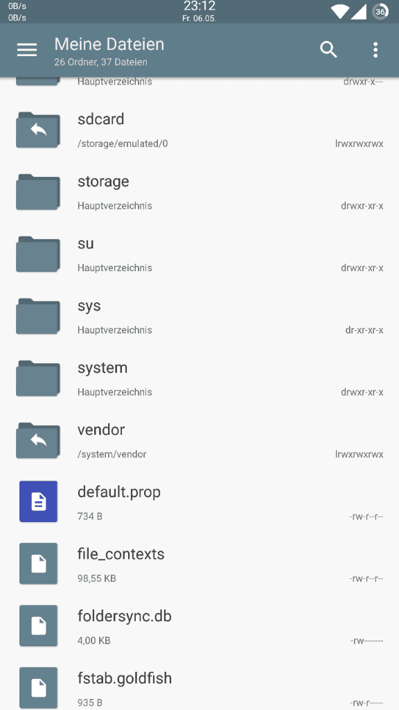

Jetzt wurde Excel gelöscht, wo und wie finde ich .apk Files? Ich suche mit ES File Explorer, werde damit aber nicht fündig.
System-Apps liegen in /system/app/ und /system/priv-app/

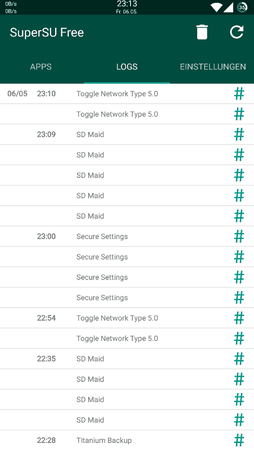

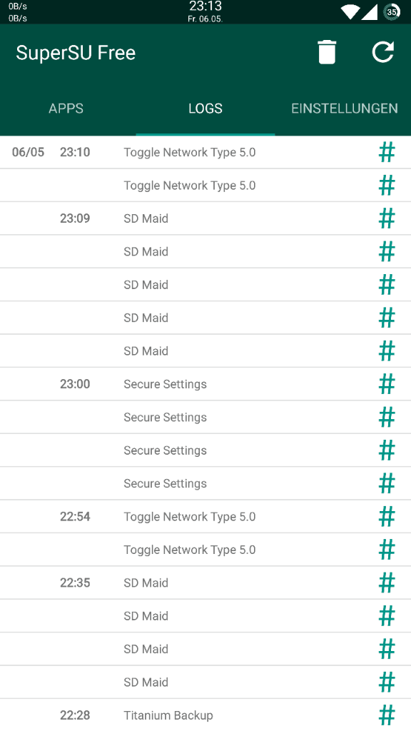

Das hört sich so an, als ob SuperSU ein Problem hat. Was sagt denn das SuperSU-Log?

Hast Du überhaupt Root? Wenn nicht dann kannst Du die Apps nicht wirklich deinstallieren sondern nur deaktivieren. Nutze dafür den Package Disabler Pro...
Jap, root ist drauf. "SpaceX-Kernel_MM_RC1_G925F_Test.tar.md5". Könnte es hierdran liegen?
SuperSu Logs sehen soweit okay aus, mir fällt nichts auf.
Greenify taucht eventuell was häufig auf, da ich es mehrfach manuell ausgeführt habe und Adiutor da es mit jeden Display Off State ausgeführt wird.
Edit: glatt vergessen. die .apk bleiben erhalten.
Diese werden also nicht gelöscht.

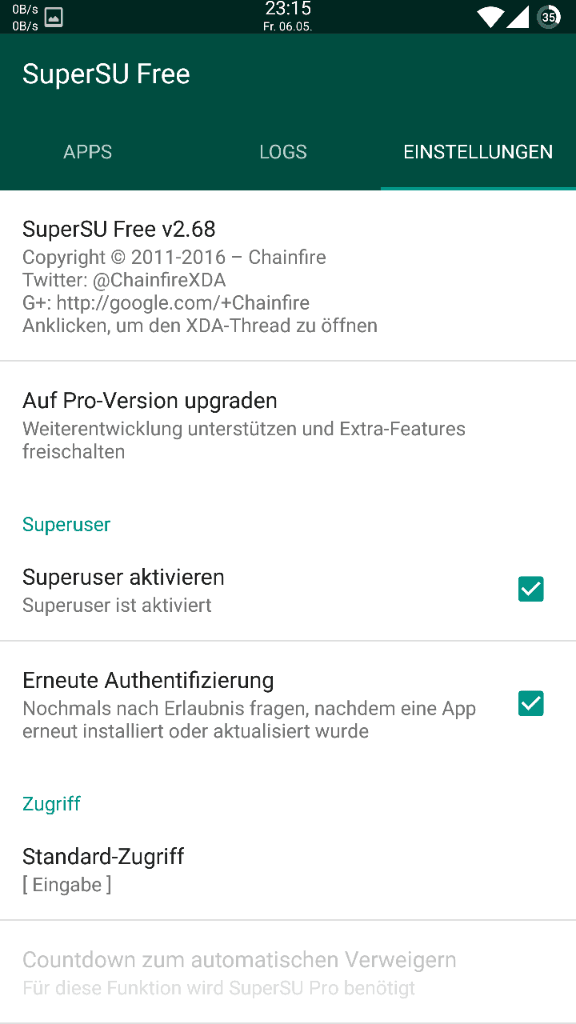

Flash SuperSU nochmal, am besten die 2.68.
Gesagt getan. Mir fällt aber direkt auf, das Adblock immernoch nicht seinen dienst tut und Greenify hat nach wie vor die ehlend lange Liste an "Bevorstehend", obwohl das Gerät gerade frisch hochgefahren wurde. Das ist zum Haare raufen. Aber deinstallierte Apps bleiben gerade deinstalliert, schonmal ein fortschritt.
Wenn ich da nicht immer wieder manuell klicke, tut sich da auch nichts und die Liste wird nicht kleiner.
Da steht oben auch "(Kein automatisc..)". Ich nehme mal an "kein automatischer Ruhezustand". Drück mal daneben auf die Einstellungen, da solltest Du den aktivieren können.

Oh Gott, das habe ich völlig übersehen! Danke!!!
Ohne Adblock kann ich leben, aber wenn Greenify läuft und gelöschte Apps gelöscht bleiben, dann bin ich schon zufrieden.
