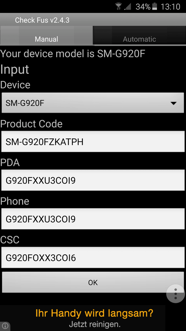

Mit Check Fus kann ich die CSC usw auslesen (Bild im Anhang).

Hier ist zu sehen, dass es mehrere CSC in meiner FW gibt.... Also müsste ich nochmal mit einer 4tlg flashen damit er die richtige CSC wählt richtig?
