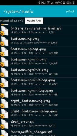

Guten morgen danke für den Hinweis kannst du anhand meines Screenshots sagen, was ich ersetzen soll?
Ok habe es hinbekommen, habe die bootsamsung.qmg AND bootsamsungloop.qmg ausgetauscht und mit den entsprechenden Rechten versehen. Funzt! Kein 1&1 Splashscreen mehr, somit ist eigentlich das 1&1 Branding weg, die Apps konnten alle deinstalliert werden und der Splash Screen jetzt auch, ist nur ne Frage wegen der Updates kommen die als Provider Update später? als für die DBT?
