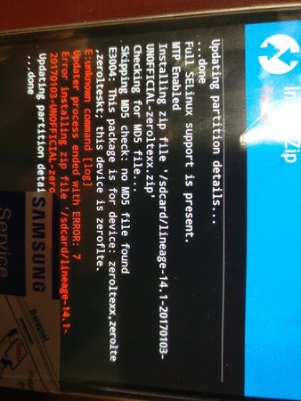

Und vor 'unknown command'?
Siehe bild
Öhm... Du versuchst eine falsche Firmware zu flashen (IST: zeroltexx/zerolte/zerolteskt, SOLL: zeroflte)
