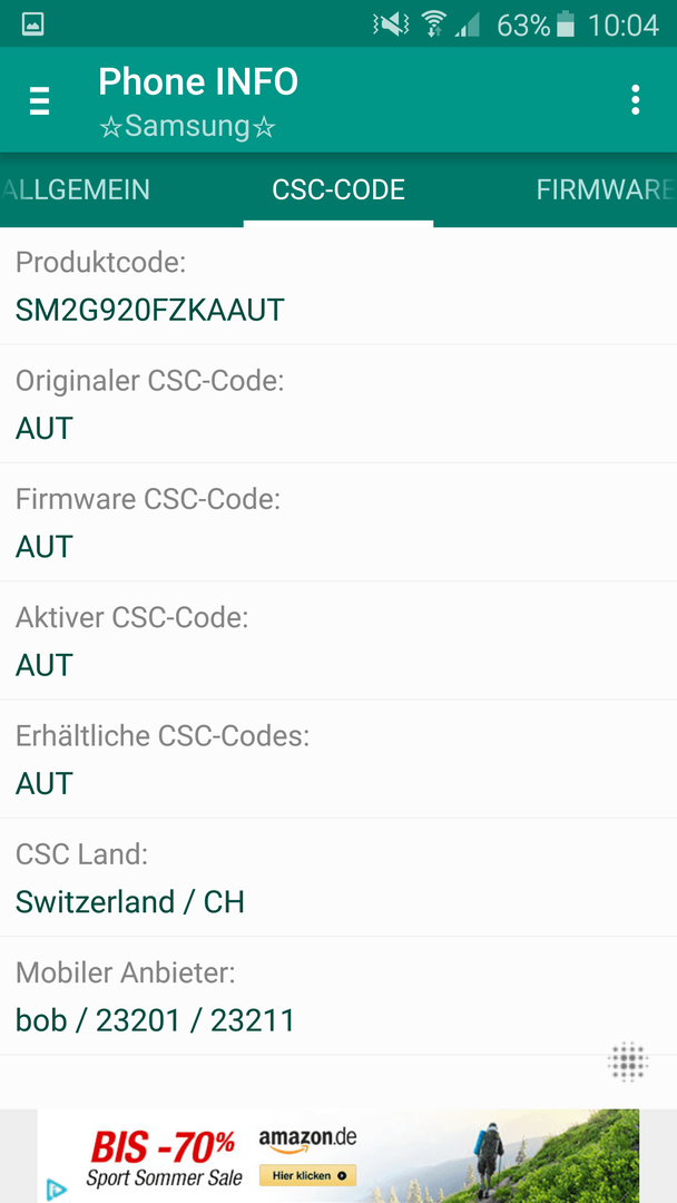

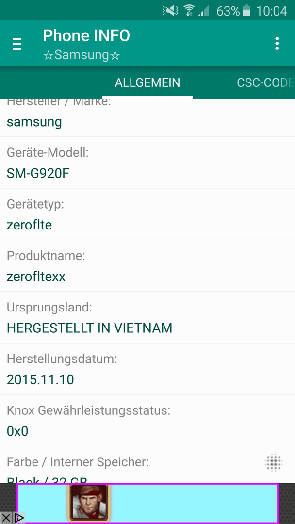

Da ich nicht weiß, ob das australische kompatibel zum europäischen ist, stell doch mal bitte Screenshots der ersten beiden Reiter von der App Phone INFO ★Samsung★ – Android-Apps auf Google Play hier rein.

Hallo! Danke für die echt schnelle Antwort!
Hier mal die 2 Screenshots:
edit: ich weiß nicht ob es brauchbar ist, aber der gesammte CSC Code lautet: G920FAUV3QOJ1

Ich habe mir das Tool SamFirm heruntergeladen, aber was muss ich jetzt bei Region eingeben? AUT oder CH ? Denn CSC Land ist CH
